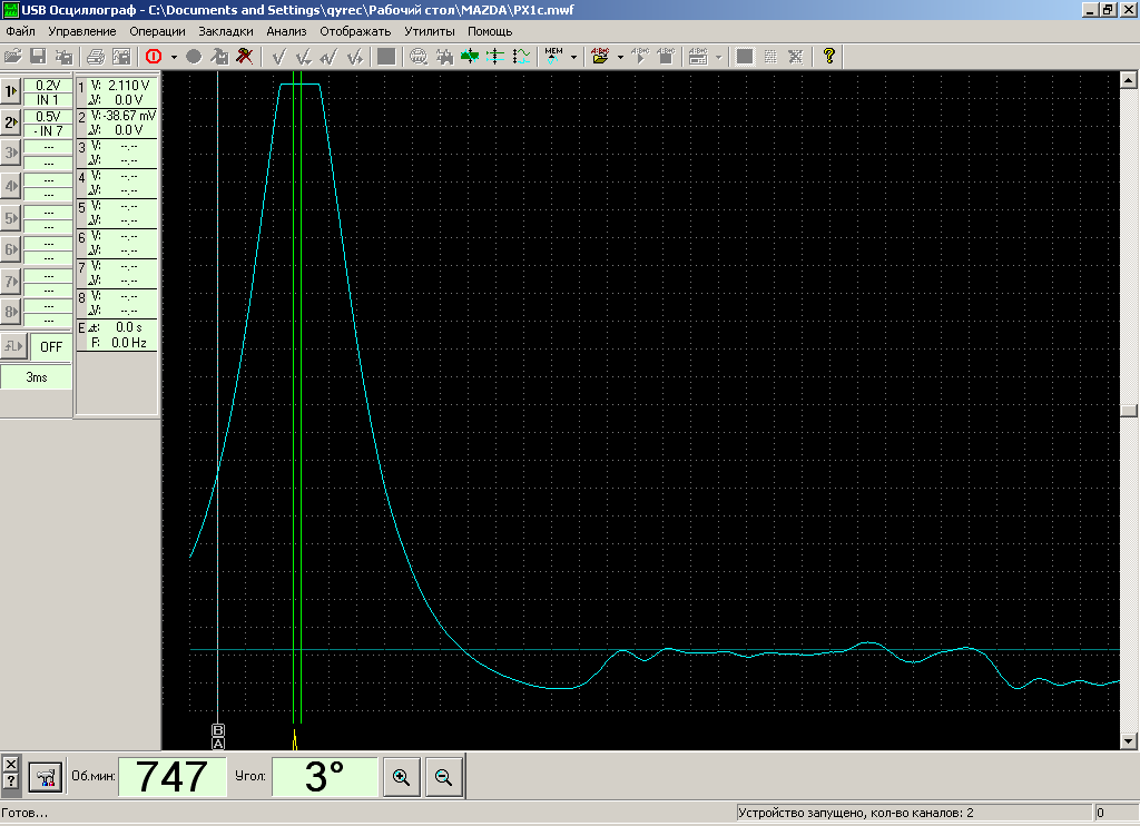

andr9621 писал(а):Аутоскоп Постоловского вычисляет эти данные на ура. На скрине осцилограмма Акцента, сенсовской под рукой нет.
Не совсем то для этого случая, применяя этот скрипт нужно в настройках вводить уоз, а в его верности какраз и есть сомнения.
Был у меня подобный случай, выловил одновременно снимая уоз сканером и постолографом. Реальный уоз был позже чем отображаемый сканером на 6-8 градусов. Поднял в прошивке, проверил все Ok.

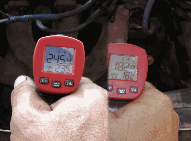

Нагрев странным не бывает. Пирометр в помощь.
Последний раз редактировалось pioner Пн сен 05, 2011 9:05 pm, всего редактировалось 1 раз.

Да все это вычисляется с помощью Постолографа с датчиком давления в цилиндре. По Постолографу смотрим реальный УОЗ в цилиндре и сравниваем с УОЗ по сканеру. В идеале они совпадают. Могут немножко гулять в пределах пару градусов.
