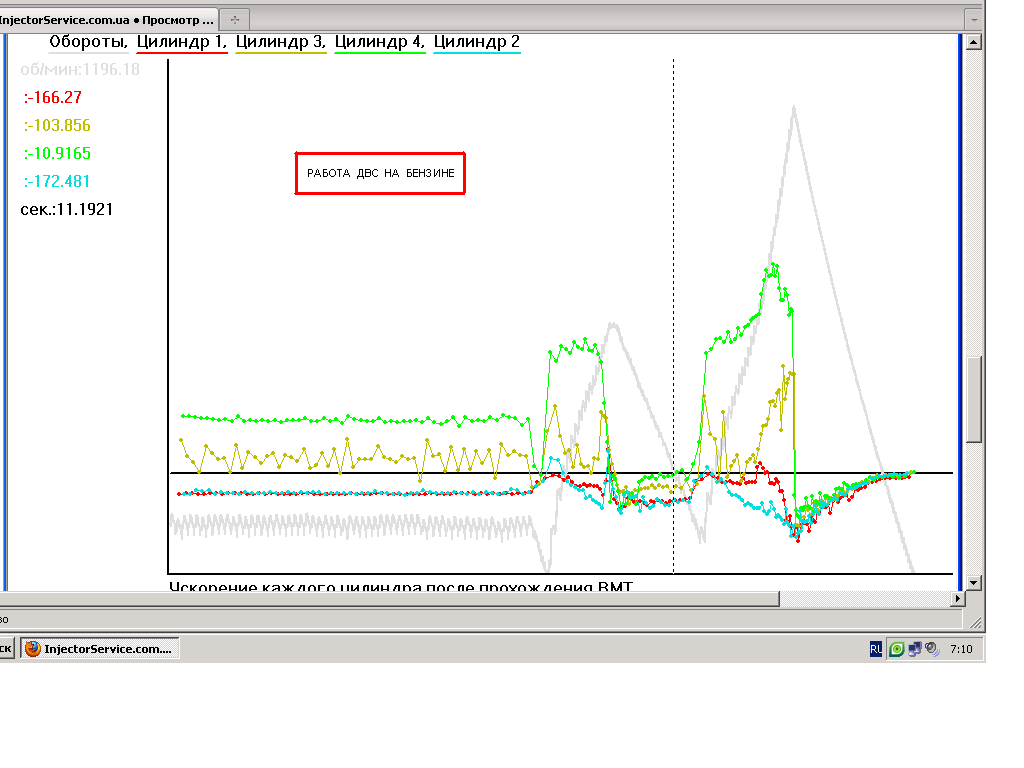

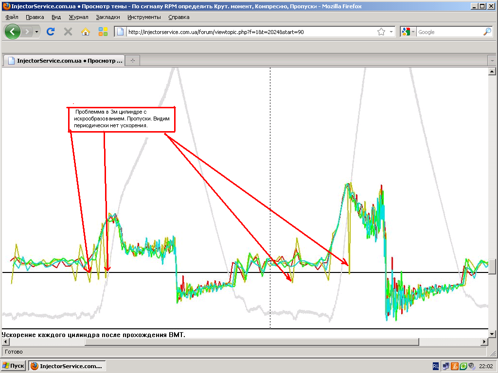

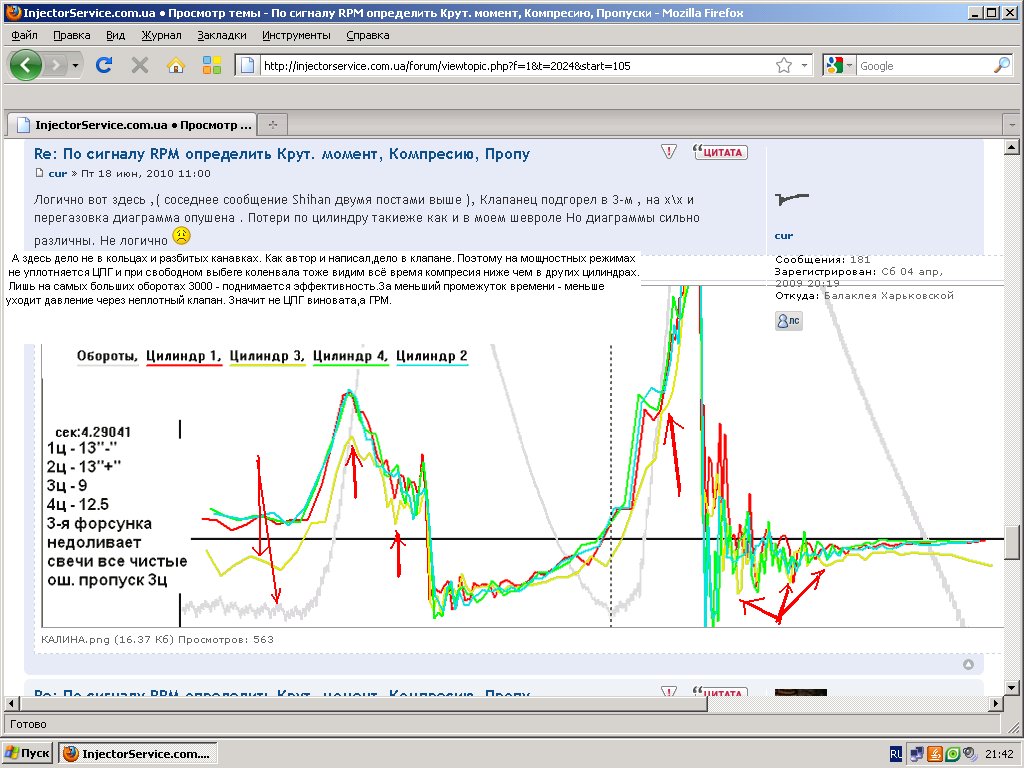

Андреем Шульгиным написан новый скрипт. Анализ состояния ЦПГ ,ГРМ,Зажигания,Форсунок в двигателе. В разделе осциллограммы выложено. Вот суть разработки.
Диагностируются как бензиновые,так и дизельные ДВС.
Анализ потери в ЦПГ.PNG (85.32 КБ) 3712 просмотров
Проблема с искрообразованием..PNG (169.4 КБ) 3724 просмотра
Анализ клапан в 3м..PNG (80.95 КБ) 3701 просмотр

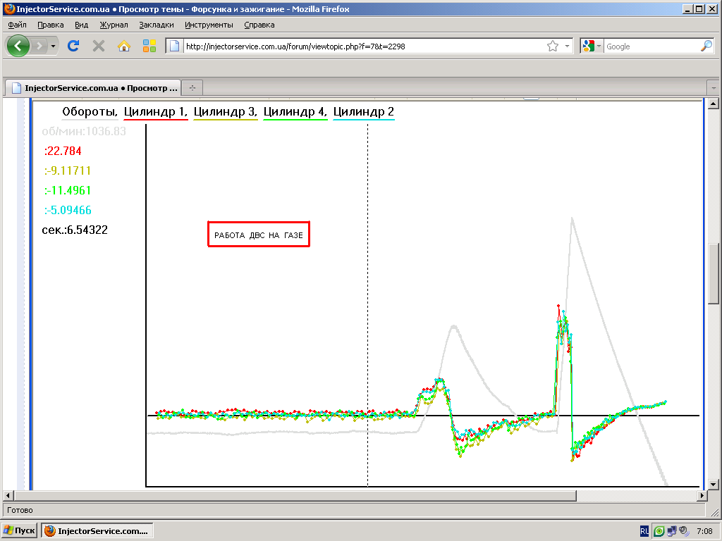

При работе на газе и бензине можно сравнивать работу в этих двух режимах и делать выводы о неисправности той или иной системы.
На приведённых осциллограммах видим что на бензине не работают две форсунки полностью и одна не обеспечивает полной производительности . Чистить форсунки.
