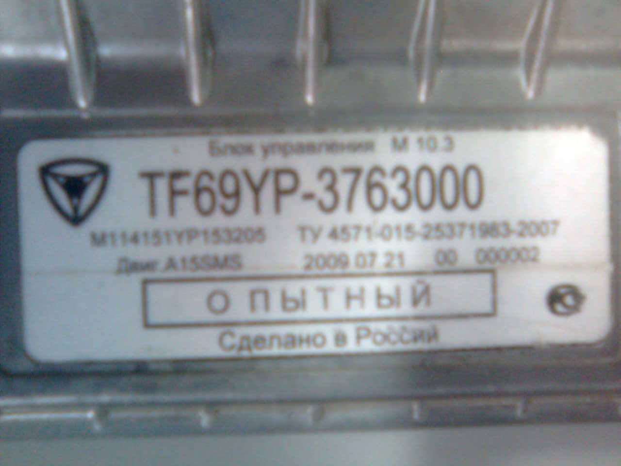

Добрый день!
Нужна помощь, ЗАЗ Chance 1.5, блок МИКАС 10,3, выдает ошибку 0341 "Неисправность датчика фаз распредвала", но самого датчика на двигателе нет и не было с завода.

Вроде бы на Шансе Микас 10.4 стоит.
Смотри внимательно, на моторах Ланос 1,5 л (т.н. Опелевский) ДФ устанавливают рядом со шкивом РВ.
Если нет ни датчика , ни проводки к нему - только перепрограммировать .

Сообщение Makedonsky07 » Пн окт 18, 2010 2:52 pm
Микас 10,3, на фото видно. еще и подпись "ОПЫТНЫЙ"
по идее на нем прошивка M114151YP153205, что можно придумать?
У меня только Аскан-10, ChipLoader не соединяется с блоком.

Сообщение malagar » Пн окт 18, 2010 2:57 pm
Идентификаторы же написаны : M114...........
Это Микас 10.3/11 с закрытым процессором - его то как раз и называют Микас 10.4 (11.4 ) .
Нужен дополнительный модуль к Вашему загрузчику, чтоб его читать /писать .

Сообщение vldp » Вт окт 19, 2010 8:48 pm
Я этот ЭБУ, Ланоса 1.5 с такой же прошивкой уже несколько раз перешивал, но чтобы было написано "ОПЫТНЫЙ" не видел.
Есть инф. лист №62 от 28.04.2010 в котором рекомендовано
эту прошивку менять на М114151YР153206 ....

Сообщение malagar » Вт окт 19, 2010 9:47 pm
vldp писал(а): Есть инф. лист №62 от 28.04.2010 в котором рекомендовано
Где такую взять ? Неправленную .
Если можно поделитесь, пожалуйста .

Сообщение Aikonss » Ср окт 20, 2010 1:17 am
AEC 02.33.151-М114151YР153206
AEC 02.33.151-М114151YР153206.rar
