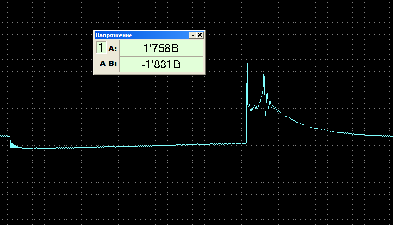

Сообщение Теркин » Вс окт 10, 2010 3:06 pm
p.13- писал(а):Лучше без выражений... Скрин или осцилку покажи, чтоб с горки не кататься.
Вот скрин. Видно, что после затухающих колебаний напряжение плавно "спускается" до нуля, как бы съезжает с горки. По индикатору значения видим перепад напр. ок. 1600 в.

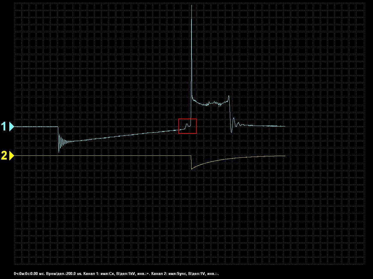

fast
Сообщения: 309
Откуда: Ровеньки
Сообщение fast » Вс окт 10, 2010 8:03 pm
Я на своей досмотрел другой горбик перед началом пробоя искрового зазора. Теперь думаю.... :roll: может кто нибудь подскажет?

Теркин
Сообщения: 307
Зарегистрирован: Вс июл 05, 2009 8:48 am
Сообщение Теркин » Вс окт 10, 2010 8:27 pm
Обычно так выглядит некорректный переход в режим ограничения тока коммутатором. Хотя здесь и "ДИС" система, но, думаю, идея та же... Т.е. это не есть неисправность.
fast
Сообщения: 309
Откуда: Ровеньки
Сообщение fast » Вс окт 10, 2010 9:10 pm
а почему тогда на втором плече этого нет?

Сообщение p.13- » Пн окт 11, 2010 10:26 am
Теркин, а полностью файл скинь поглядеть.
Чет здается мне, что нет там виткового, а та "горка" по другой причине.
