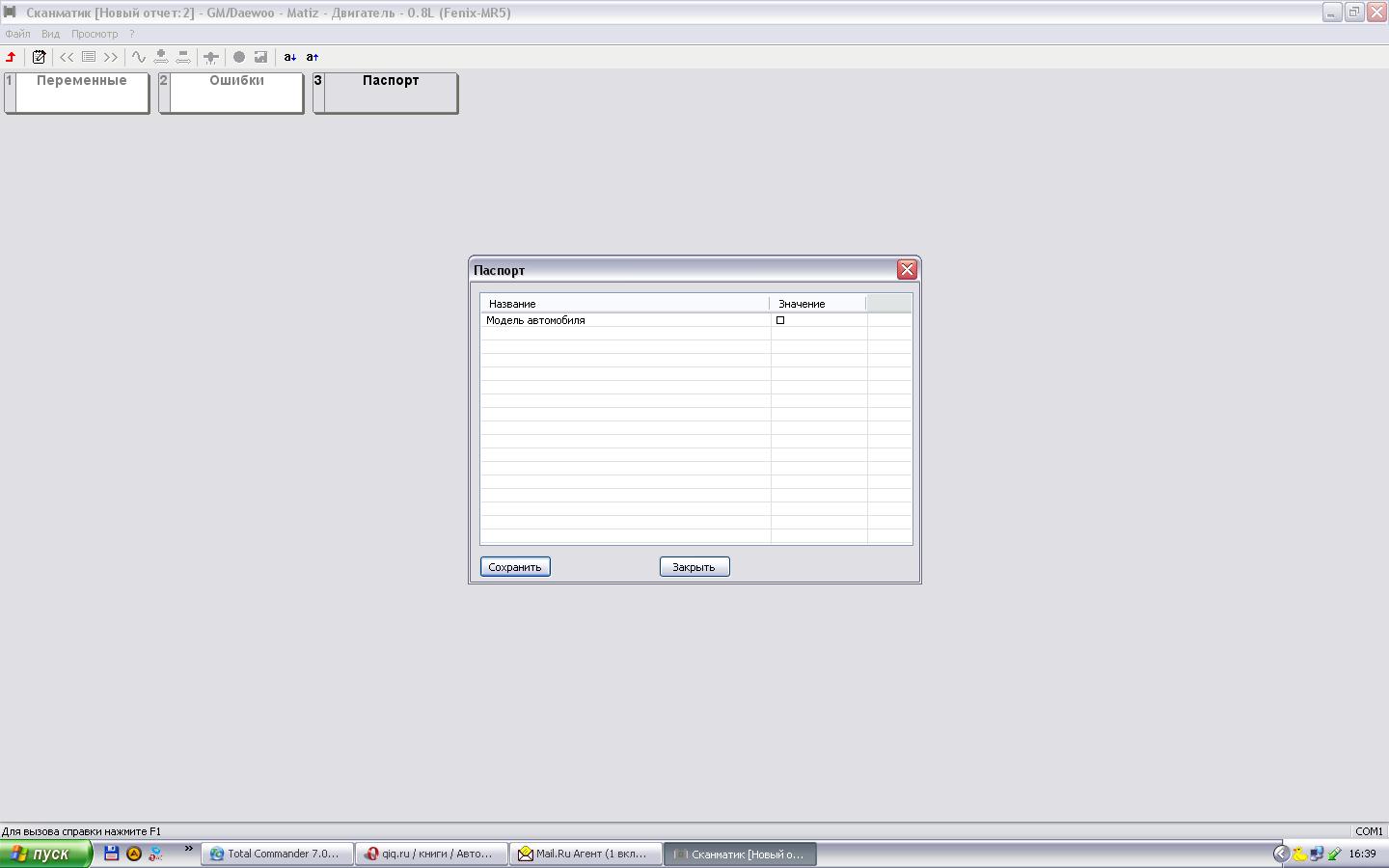

При регулировке на работающем двигателе ползунок сразу возвращается на место - так должно быть или надо регулировать просто с включенным зажиганием? При выходе из тестов появляется запрос сохранить или нет - пока не сохранял, как только попробую напишу. В паспорте показывает белиберду(тоже самое при попытке адаптации датчика коленвала на лачетти 1,8L MR-140). Кстати напишите пожалуйста порядок действий при адаптации MR-140 - сообщения невозможно прочитать.

at50 писал(а):Георгий, регулировку СО на Матизах уже попробовали? проблем не возникало?
регулировка СО не прокатывает.
Георгий
Сообщения: 137
Зарегистрирован: Пт июн 29, 2007 9:47 am
Откуда: Узбекистан г.Андижан
Сообщение Георгий » Чт дек 10, 2009 1:37 pm
Да , регулировку не сохраняет :(
