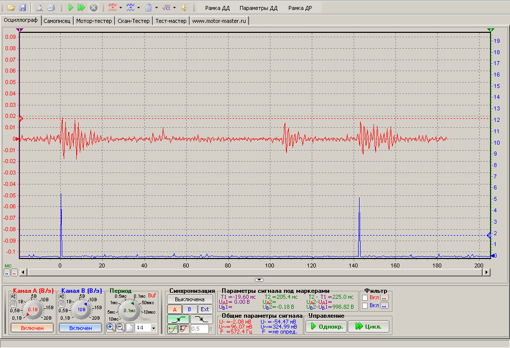

Без фильтра мешают помехи. Лезут все аккустические сигналы.
Клапана без фильтра сж1.png (44.64 КБ) 5501 просмотр

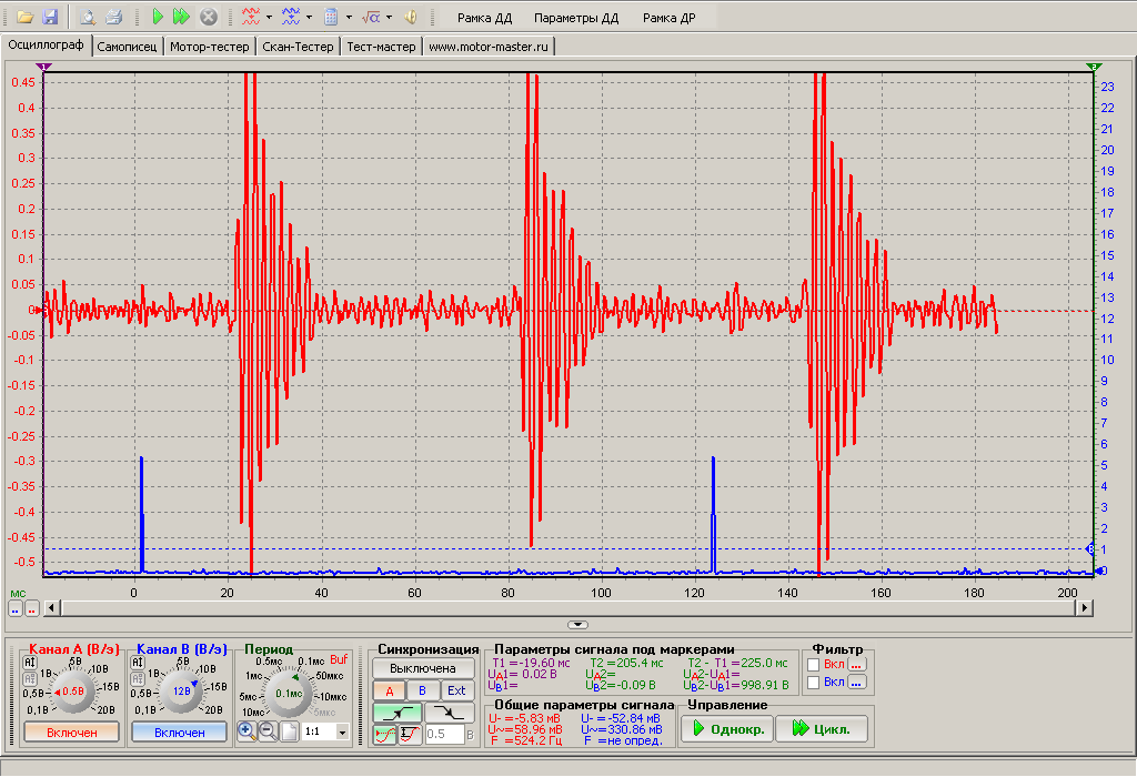

Так ставим фильтр.
Клапана с фильтром 1.5 кгц сж1.png (43.14 КБ) 5504 просмотра
С фильтром всё обрезается и остаётся только стук клапана.
Клапана с фильтром-сж1.png (39.44 КБ) 5501 просмотр

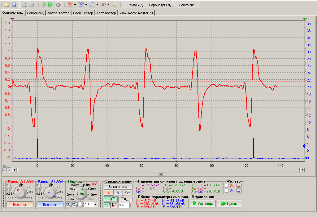

Подключив на вход усилителя датчик изготовленый из ДПКВ,смотрим генератор и модуль зажигания DIS.
Дпкв вплотную к изоляции провода идущего от генератора. Видим синусоиду - норма. Если обрыв диода или обмотки - то синусоида вся будет в зазубринах. Если нет управления с регулятора напряжения или оборван ротор - то будет прямая линия.
Подносим датчик к модулю DIS посередине на расстояние 10см и видим накопление энергии катушками.
генератор норма-1сж.png (40.03 КБ) 5501 просмотр
Нормальный сигнал с генератора.
генератор норма-сж.png (38.01 КБ) 5503 просмотра
