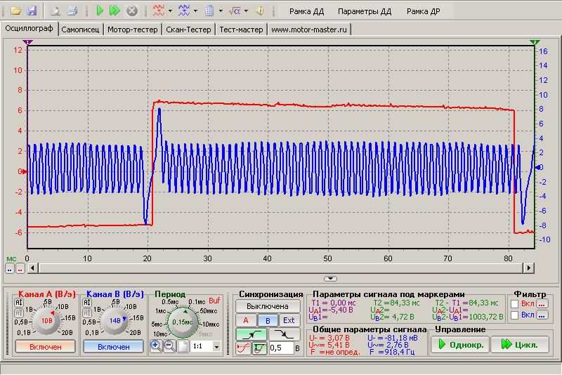

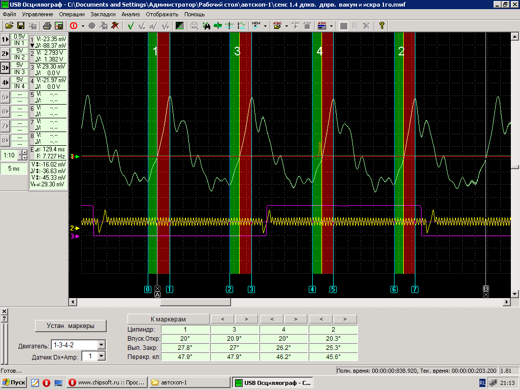

Распредвалы разные на 1.3 и 1.4 движках. На 1.4 шире фаза перекрытия. Что приводит к большему забросу газов из цилиндра во впускной коллектор на фазе перекрытия. Что и ведёт к более нестабильному ХХ чем на 1.3 движках.По осцилографу ещё виднее неверная установка распредвала.Даже на пол зуба увидим. Вертикаль ДПРВ должна проходить точно посередине пропущеных зубов на задающем колесе.
Цифры показывают порядок работы по вакуму. Искра первого цилиндра видна.
Ланос 1.4.PNG (66.22 КБ) 5363 просмотра
ссссс1.4-1-5-4-11 png.png (33.37 КБ) 5342 просмотра
