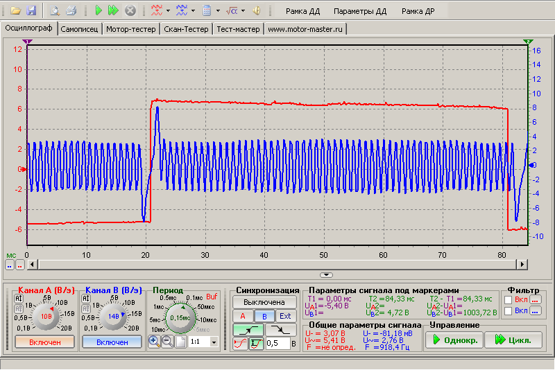

Ну а вообще то фазу перекрытия (раз уж мы диагносты) смотрим осцилографом по вакумной диаграме.
