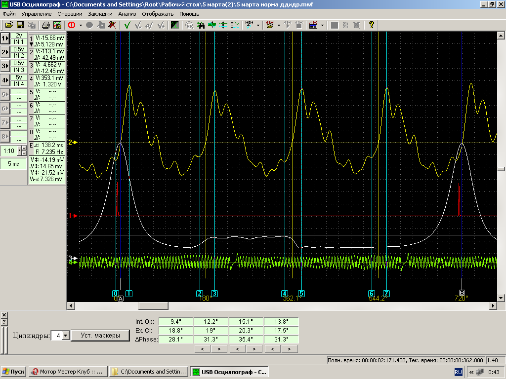

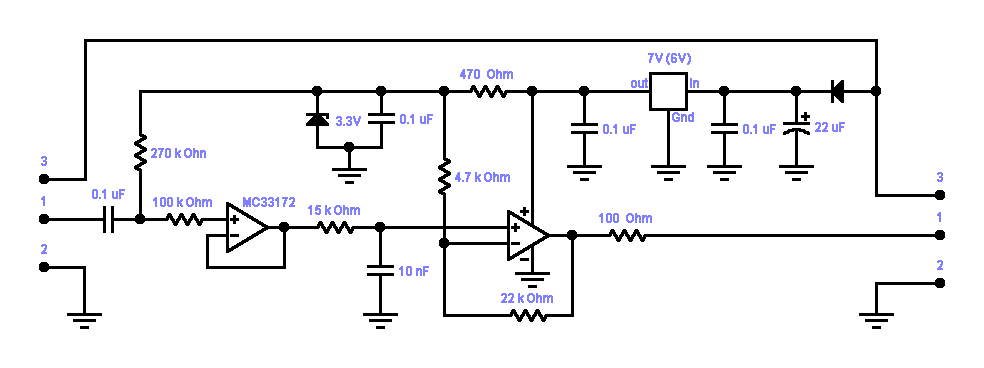

Да не надо водить мышом по экране теперь уже. Производители Посталографа сделали плагин прекрасный под мою методику. Теперь видим все углы клапанов(в таблице внизу), смещение фазы перекрытия. Так что опоненты могут успокоится и пользоватся моей разработкой втихаря. К тому же к штатному Д.Р. сделали усилитель. Схема прилагается. Усилитель можете купить или собрать.
Схема усилителя для Д.Р..png (4.45 КБ) 9419 просмотров
ВМТ совпадает.с 20м и 50м..PNG (71.13 КБ) 9126 просмотров

Для всех выкладываю осцилограму с пояснениями. Теперь не будет вопросов. Всё написано.
Vacum coment.PNG (78.08 КБ) 9189 просмотров
Всё выше изложеное - это всего лишь моё мнение.
