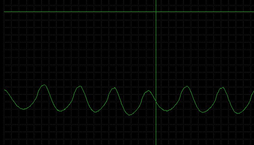

снял осцилку разряжения во впусном коллекторе ,
на файле : астра Z16XE - двигатель не заведен -идет прокрутка, через три-четири менути после этой осцилки снял другую ;
ASTRA Z16 XE - двиг. не заведен -идет прокрутка . полсе етого через минут 5 снял третью осцилку ASRTA Z16XE - двигатель заведен .

На днях ковырялся с такой Астрой. Свечи вовремя не были заменены, отъездили тысяч 120. В результате хозяин попал на новый модуль зажигания. Это просматривалось и накладным емкостным датчиком.
По твоим осциллкам как будто все в норме. Ничего криминального. При прокрутке похоже на смещение меток, наблюдается некот. несимметричность восходящей и нисходящей кривых. Но в моем случае было примерно так же. Я не поленился, снял крышку, з.шкив и проверил визуально. Все красиво!

Глядя на начальную часть первой осцилки нельзя говорить что ничего криминального. В приложенном изображении на подозрительном склоне установлен маркер. У меня во всех таких случаях моторист констатирует прогар клапана. А вот почему выравнивается к концу - непонятно. Что-то там есть.

смола там есть наверное на клапанах..._val_ писал(а):Глядя на начальную часть первой осцилки нельзя говорить что ничего криминального. В приложенном изображении на подозрительном склоне установлен маркер. У меня во всех таких случаях моторист констатирует прогар клапана. А вот почему выравнивается к концу - непонятно. Что-то там есть.

по повуду осцил. тоже покоя не дает почему сначала такая кривая а через три минути другая .
