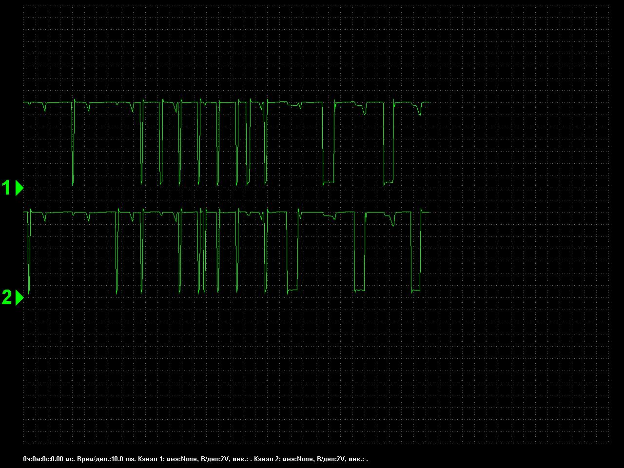

Сообщение Timur » Пт июн 17, 2011 7:05 pm
Друзья, прошу подсказать - может кто сталкивался таким явлением.
Приятелю на Ланосе 1,5 прихватывали что-то на глушителе сваркой прямо на авто без отключения аккумулятора.Поле чего на 2-3 передаче при езде внатяг появилась отчетливая дерготня.
Свечи, провода - проверялись, менялись и т.д. Клапан рециркуляции ОГ отключил.
Осциллограмма сигналов от ЭБУ на модуль зажигания чистенькая - и на ХХ и при прогазовках.На ходу не проверял пока.
Однако, обратил внимание что при прогазовке авто переходит не то что на синхронный, а вообще на хитрый впрыск - картинку прилагаю - в начале экрана импульсы в начале прогазовки.
Раньше как-то за Ланосами я такого чуда не наблюдал.
Это нормальное явление, или, может, какой-то мусор в память занесли помехами от сварки?
Надписи на блоке
VM 97195271377714 ZXJN
Заранее спасибо за комментарии.
Прогазовка канал1 - 1-4цил канал2 2-3 цил0000.jpg (230.06 КБ) 7730 просмотров

Сообщение Kolo » Сб июн 18, 2011 9:04 am
Это нормально. Это асинхронка включается при дергании дросселя

Сообщение Timur » Сб июн 18, 2011 7:13 pm
Kolo писал(а):Это нормально. Это асинхронка включается при дергании дросселя
Спасибки большое за ответ. Однако, все же удивительно - я прилично Ланосов на газ перевел и не обращал внимания раньше чтобы такое поведение авто было.
В связи с этим вопрос - возможно ли в модуле ДЭУ для ЧипЭксплорера отключать асинхронное обогащение, чтобы характер впрыска не менялся?

Сообщение Timur » Вт июн 21, 2011 1:51 pm
Выяснил у Дениса, что опции отключения асинхронного обогащения в Эксплорере нет. Отсюда вопрос к опытным коллегам - если стоит задача убрать это асинхронное обогащение, может просто нужно записать в ЭБУ другую прошивку - чтобы в не просто не было асинхронки? И как узнать заранее - есть ли она в прошивке - может есть где-нибудь описание заводских прошивок?

Сообщение Kolo » Чт июн 23, 2011 9:04 pm
Увеличь порог входа в ускорялку по дросселю ( в ZXJN по адресу $5E5) . Можно до $FF, гарантированно отключится.

Сообщение Timur » Вт ноя 15, 2011 12:29 am
Kolo писал(а):Увеличь порог входа в ускорялку по дросселю ( в ZXJN по адресу $5E5) . Можно до $FF, гарантированно отключится.
Продолжаем разговор :D
1.Скажите, пожалуйста-каким программным продуктом это делается?
2.Если вход в ускорялку отключится - ведь не просто асинхронка пропадет, но и количество топлива может сильно уменьшиться при разгоне?

Сообщение chipsoft » Вт ноя 15, 2011 1:04 am
Конкретно это можно в любом хекс редакторе сделать.
