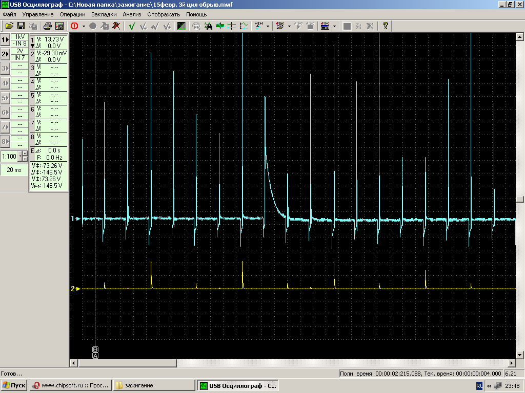

Сообщение Юра » Вт май 19, 2009 9:56 pm
Andre1957 писал(а):Клемму с аккум. не сбрасывал, сразу после загорания лампы на обочине останавливался, лампа горит кратковременно не дольше 10 сек., сегодня опять загоралась раза 4, в памяти ЭБУ опять пусто.
Выкрути посмотри свечи. После нового года ухудьшилось качество бензина и уже 2 ведра свечей заменил за 4 месяца. Все красные изоляторы и перемычки по изолятору углеродистые. Вот и даёт сбой искра периодически. Потому и подмигивает чек. И не имеет значения марка свечи и не имеет значения марка автомобиля и год выпуска. Бывало 2 дня работал всего комплект свечей за 120грн. на годовалой Шкоде октавии. Смотри как мотор тестер видит пропуск искры в 3м цилиндре с такой свечёй.
Пропуск в третьем цилиндре.PNG (56.1 КБ) 5473 просмотра
