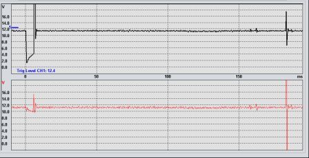

Еще раз перепроверил сигналы. Сигнал с ДПКВ между двумя выводами датчика ровный с размахом больше 2,5 вольт, а вот двумя каналами по отношению к земле размах очень маленький, не больше 0,8 вольт. Может это быть причиной подобного трабла? Может кто встречался? Наконец смогу выложить осцилограммы:
1-й канал ДПКВ снят при замкнутом втором выводе на землю, 2-й канал ДПКВ соответственно при замкнутом первом выводе на землю, искры при этом нет вообще. Осцилограмма обоих каналов ДПКВ снята по двум каналам осциллографа по отношению к земле, и при этом снята осцилограмма с катушек зажигания.
Chevrolet Aveo MR-140 МЗ красный канал 2-3 цил.jpg (29.64 КБ) 8046 просмотров

ksm502007 писал(а):Еще раз перепроверил сигналы. Сигнал с ДПКВ между двумя выводами датчика ровный с размахом больше 2,5 вольт, а вот двумя каналами по отношению к земле размах очень маленький, не больше 0,8 вольт. Может это быть причиной подобного трабла? Может кто встречался? Наконец смогу выложить осцилограммы:
А почему у тебя 1-4 и 2-3 вместе? Отвечу, на 2-3 ты видишь просадку плюса от 1-4. Потому первый фронт вверх. А 2-3 получается вообще не доходит от контроллера до катушки. Ищи там где сказал Рома, часто бывает.
Просадка плюса без закороченного вывода на корпус не даст ток через катушку и следовательно катушка не накопит энергии для положительного всплеска. Может еще идеи есть, буду рад любым идеям, даже самым на первый взгляд бредовым, буду проверять и отпишусь. Машинка достала. Провода все перепроверил, подкидывал дополнительные паралельно, результат на осцилограммах.
