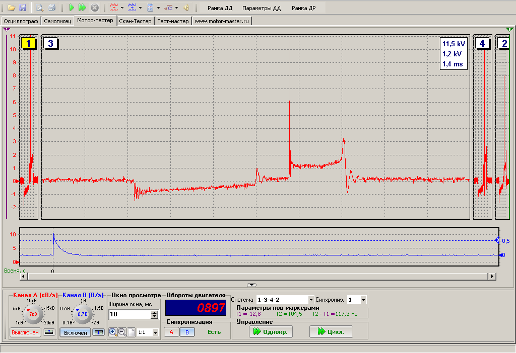

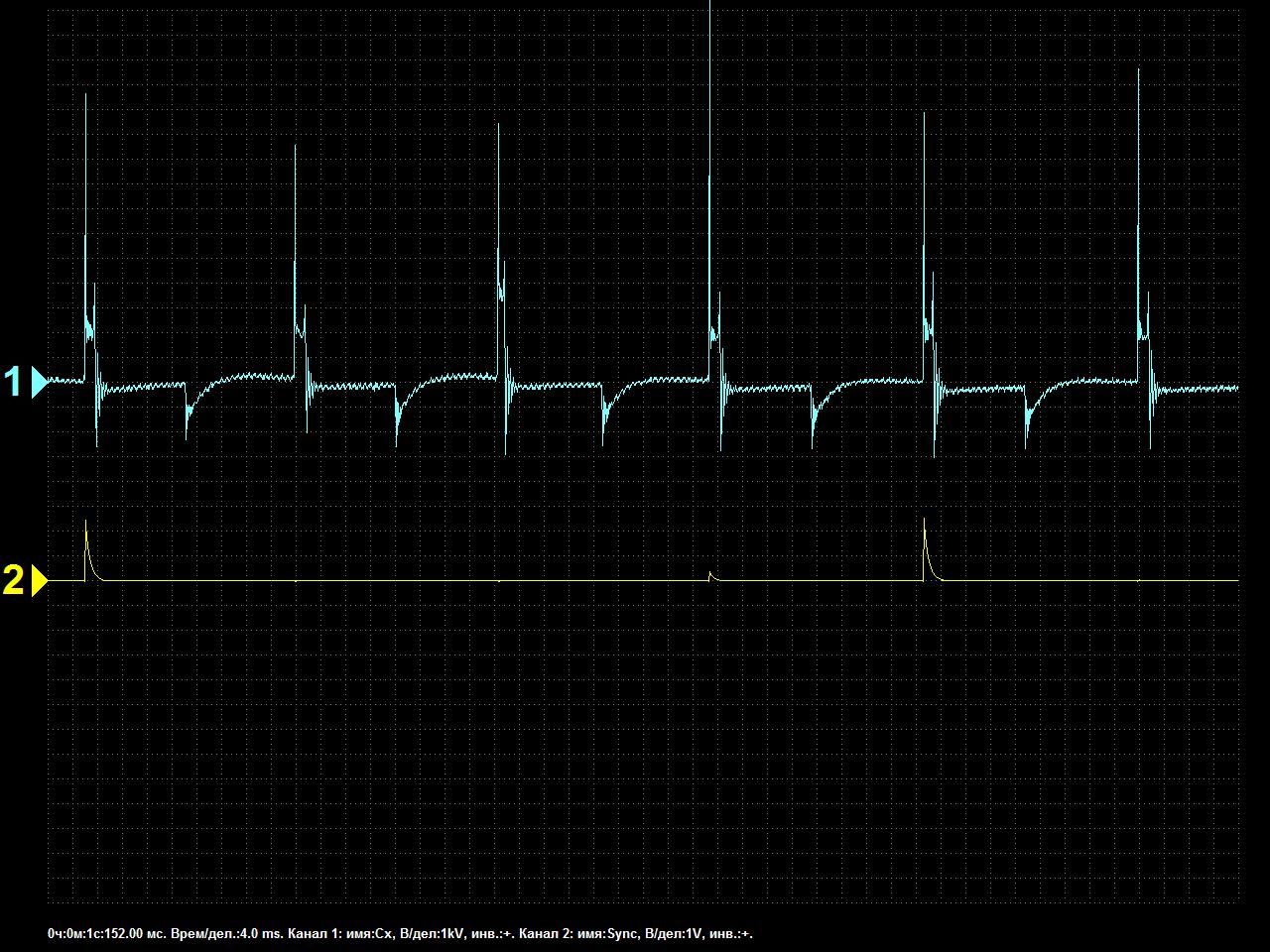

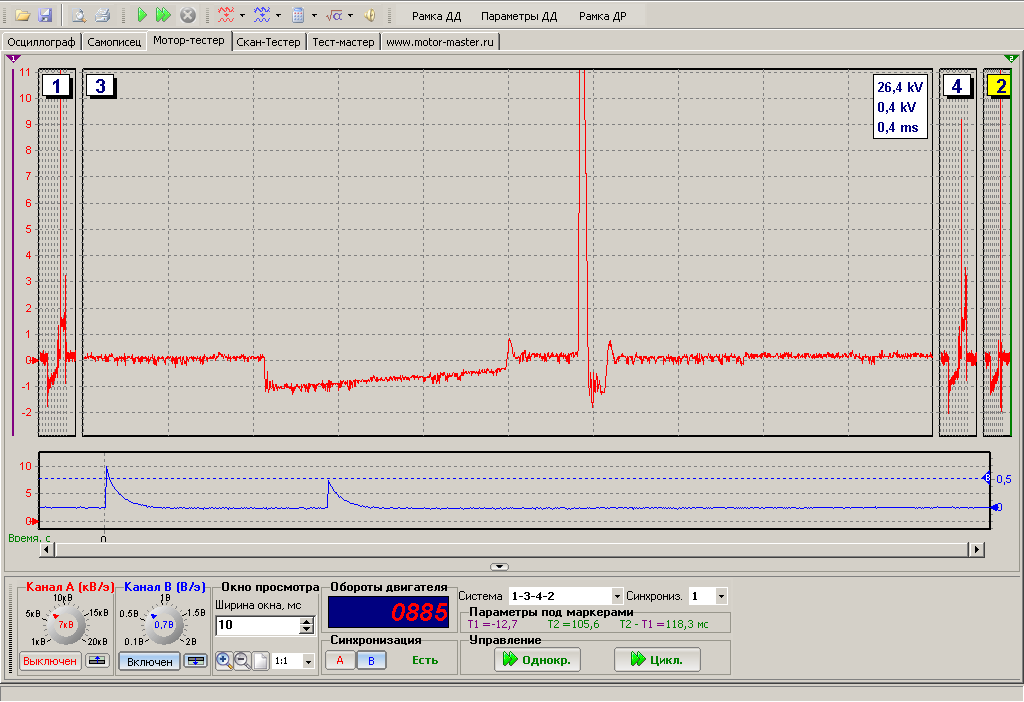

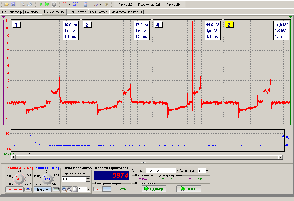

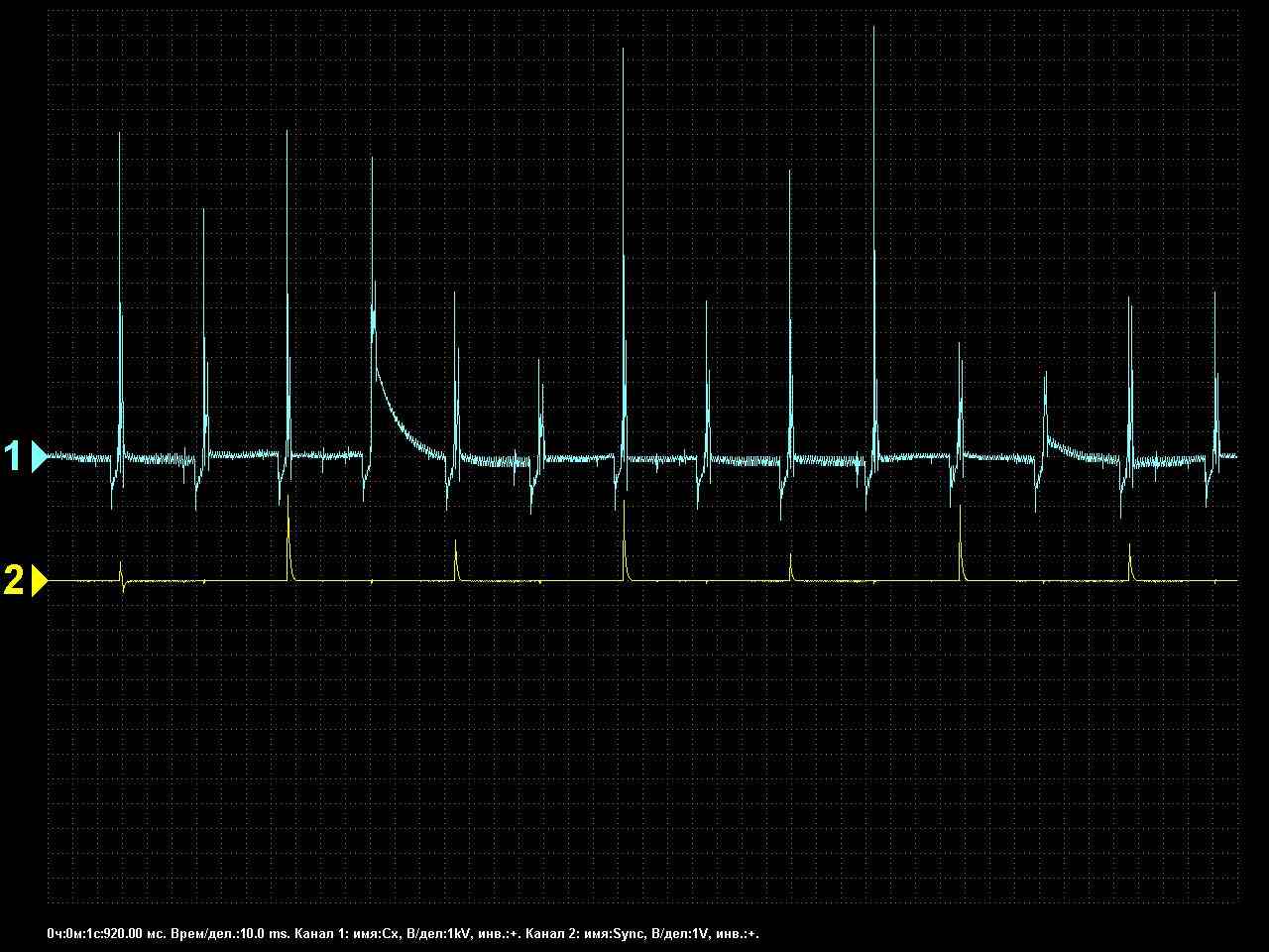

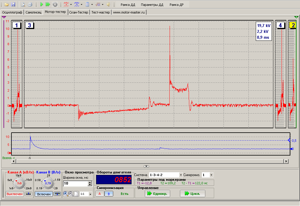

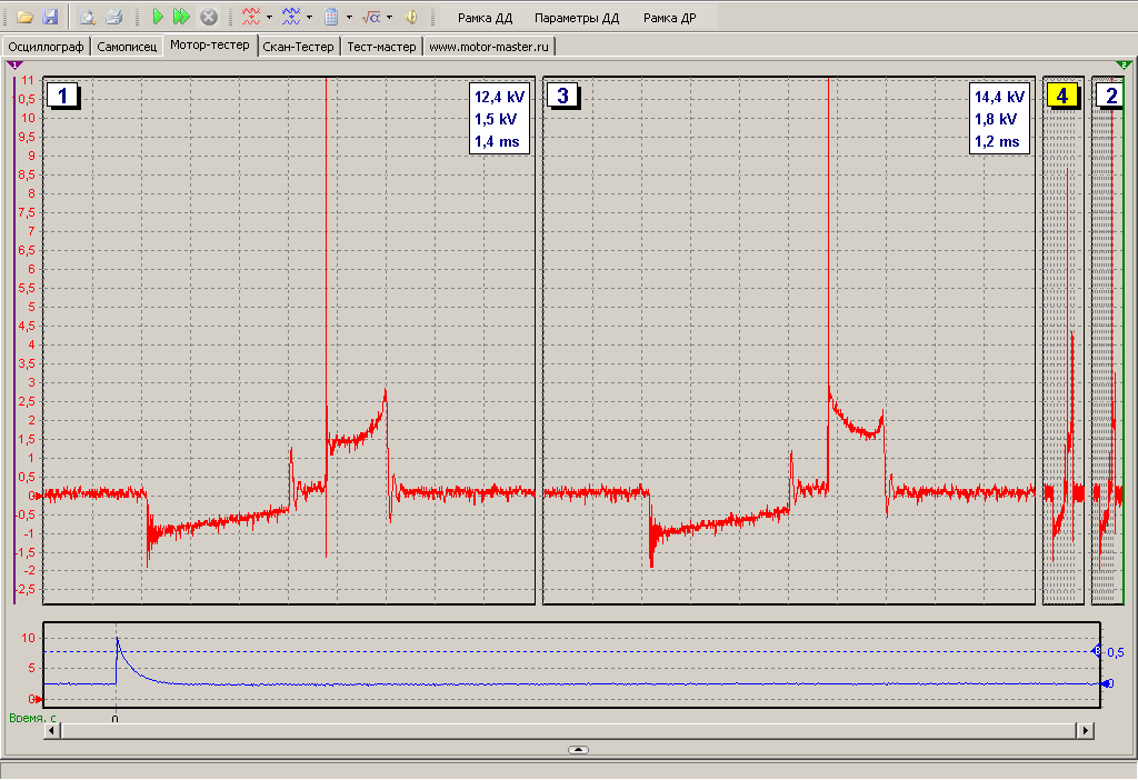

Сообщение Юра » Пн дек 29, 2008 10:28 pm
По бедности и такое приспособление подойдёт. Но как было сказано выше всё таки МОТОРТЕСТЕР точней показывает.
периодический обрыв кат. зажиг. 3й цилиндр..jpg (104.6 КБ) 5731 просмотр
сенс зажиг 3й цил. провод в обрыве-сж.png (30.46 КБ) 5733 просмотра
сенс зажиг 3й цил. 180ком провод-сж.png (35.21 КБ) 5736 просмотров
Юра
Сообщения: 484
Зарегистрирован: Вт фев 05, 2008 3:37 pm
Откуда: Севастополь
Сообщение Юра » Пн дек 29, 2008 10:33 pm
В помошь диагностам выкладываю базу осц. с неисправностями.Сейчас много разных производителей проводов ВВ. Так что выше 6-8ком провода выбрасывайте. А для классики с обычным зажиганием 1ком максимум. Смотрите как изменяется время горения плазмы и наклон площадки горения плазмы.
сенс зажиг 3й цил. 54ком провод-сж.png (35.21 КБ) 5731 просмотр
сенс зажиг 3й цил. 15ком провод-сж.png (35.35 КБ) 5733 просмотра
сенс зажиг 3й цил. 1мм зазор свечи-сж.png (35.5 КБ) 5735 просмотров

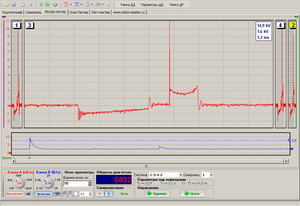

Юра
Сообщения: 484
Откуда: Севастополь
Сообщение Юра » Пт янв 16, 2009 9:44 pm
Олег Л. писал(а):Юрий. МОТОРТЕСТЕР .Это какой? Тульский? У меня есть двухканальный (USB) осцилограф.Что мне нужно докупить чтобы можно было диагностировать двс.Где можно найти мануал по диагностике двс с помощью осцилографа?Спасибо. :D
Какой осцилограф у тебя? У меня несколько и модуль DIS разный у всех. Это если ты зажигание хочешь диагностировать. А если ГРМ,клапана,датчики.То пьезодатчик вакумный нужен. и Всё.
сенс зажиг парад-сж.png (38.11 КБ) 5730 просмотров
2106 заж. бензин0006.jpg (223.34 КБ) 5732 просмотра
Юра
Сообщения: 484
Откуда: Севастополь
Сообщение Юра » Сб янв 17, 2009 3:57 pm
Зря ты так самонадеено. Есть у меня и МОТОДОК и ОСА и Посталограф и ТУЛЬСКИЙ. На всех видно одинаково, тем более если умеешь видеть.Во всех есть функции ПАРАДА и СОВМЕЩЕНИЯ и ЗАПИСИ,РАСШИРЕНИЯ ОКНА, Ты просто один мотодок юзаешь и думаешь что у тебя самый крутой.Почитай сайты Все обс... аппараты соперников.Но в принципе все они равны. А та осцилограма твоя отлавливается любым самописцем. Даже не МОТОРТЕСТЕРОМ.
