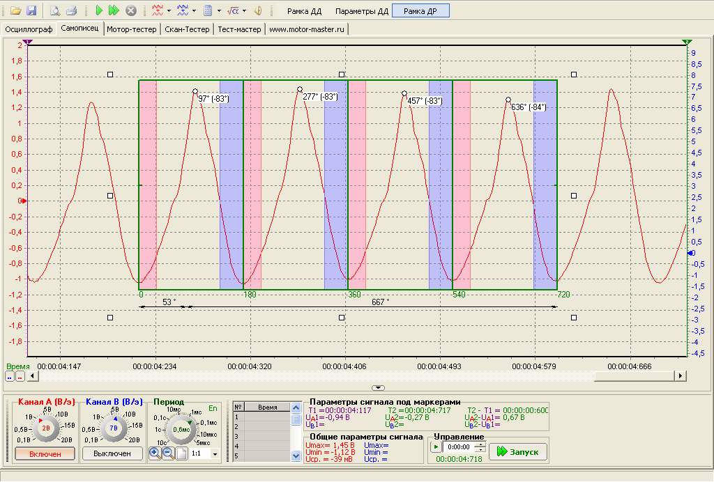

Сообщение paliykolya » Пн дек 08, 2008 2:56 pm
А вот ремень.
Л1.4_ремень норма.jpg (128.86 КБ) 6531 просмотр

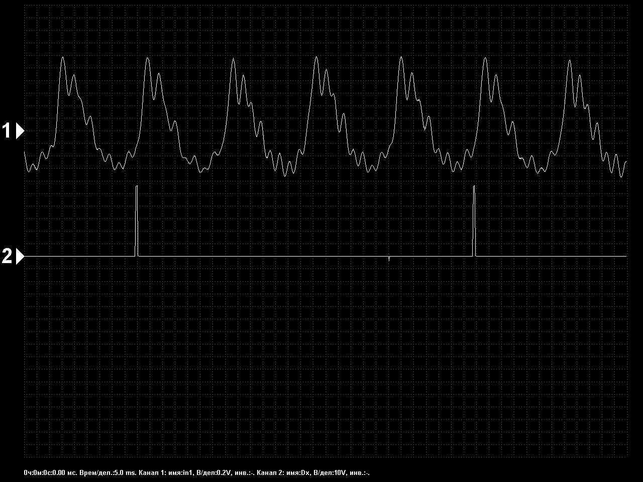

Может чуть не в тему, а каким осцилографом пользуетесь, ну или какой посоветуете? И какой на рисунках?

2 paliykolya, а какой у тебя ДР? Осцилограмы уж больно плавные, не как у Юры, больше на Постоловского похожи. Кто прояснит в чем разница? И как нужно понимать несколько дополнительных вершин на спуске у Юры?

Первая осц. у него как и у меня. Это осц. на ХХ. А вторая осц прокрутка стартером. Она у всех такая.

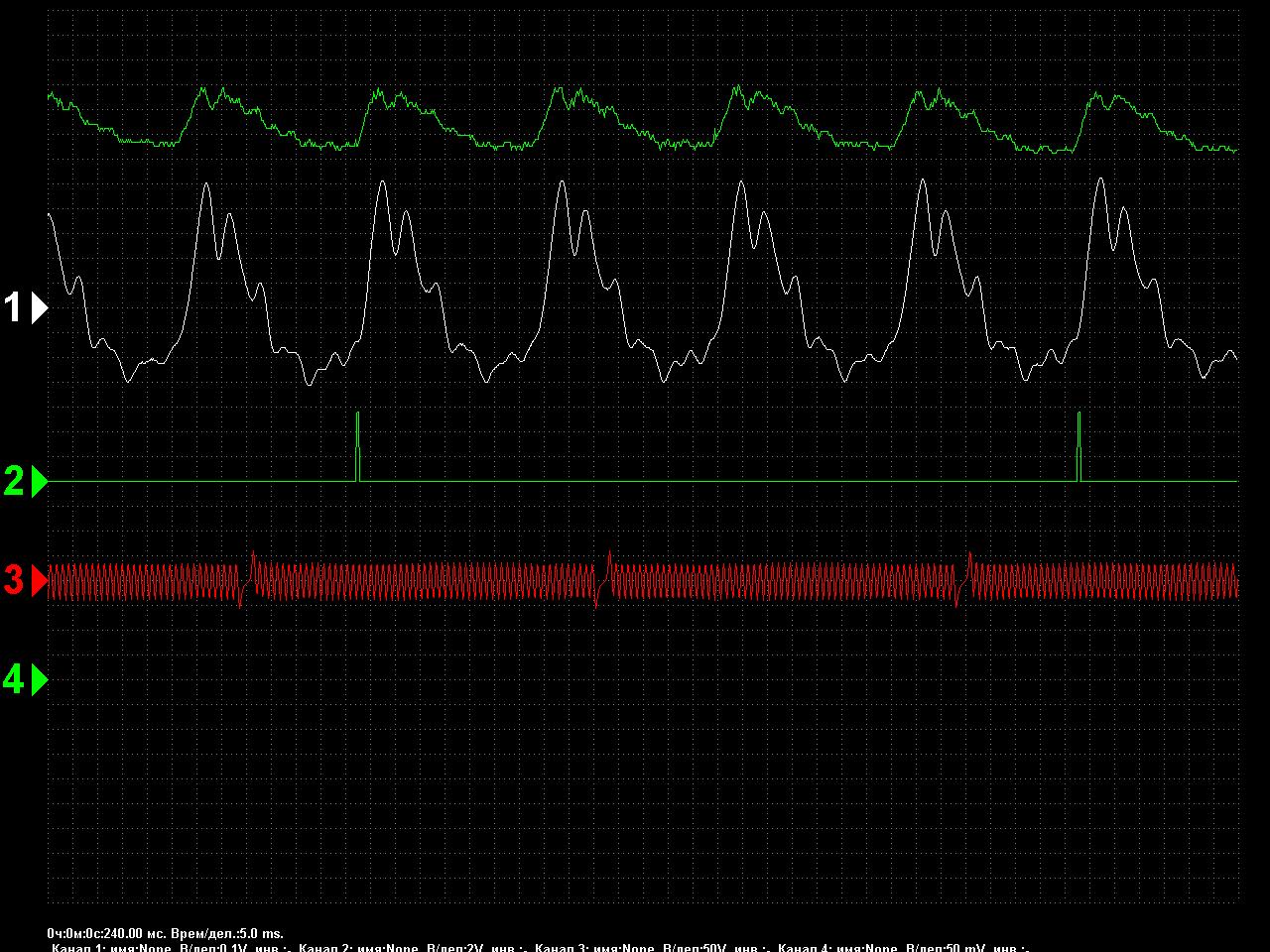

А какое значение имеет какой осцилограф. Осцилограф он и в АФРИКЕ осцилограф. Смотри такая же осцилограма и на Посталографе.
фазы открытых клап-1.png (24.02 КБ) 6475 просмотров

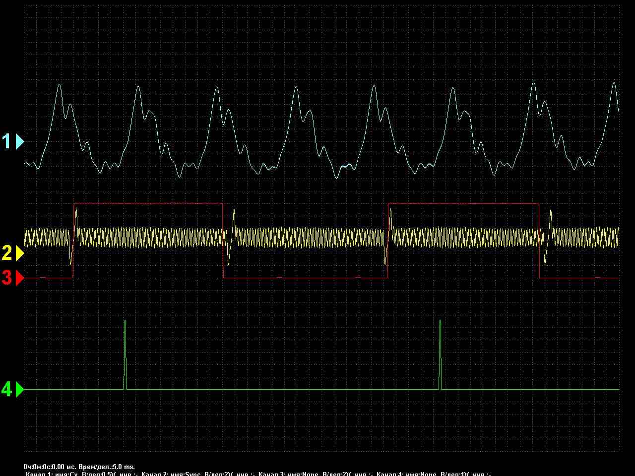

Юра
Сообщения: 484
Зарегистрирован: Вт фев 05, 2008 3:37 pm
Откуда: Севастополь
Сообщение Юра » Вт дек 23, 2008 11:50 pm
barmalej70 писал(а):
Юра писал(а):А какое значение имеет какой осцилограф. .
Значение емеет то, чем комплектуется....

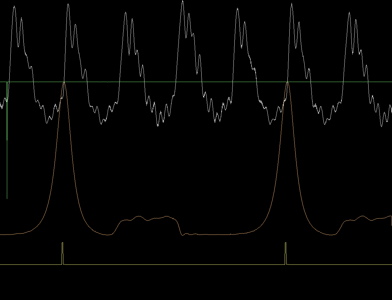

Если тебя волнует чем комплектуется. То посмотри осцилограму. Для тебя специально снял двумя датчиками разрежение. ну каким лучьше? Верхний - штатный как у тебя а нижний- ПЪЕЗОДАТЧИК самодельный..
Д.Р. + Д.Р. +ДПКВ+искра1го цил0001.jpg (244.25 КБ) 6475 просмотров
Последний раз редактировалось Юра Сб дек 27, 2008 8:21 pm, всего редактировалось 3 раза.

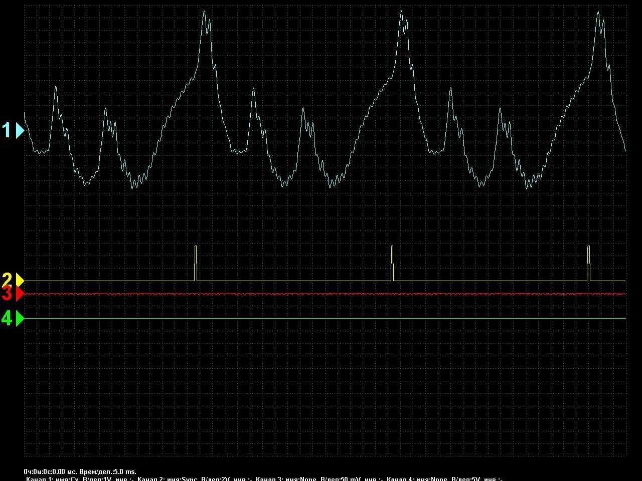

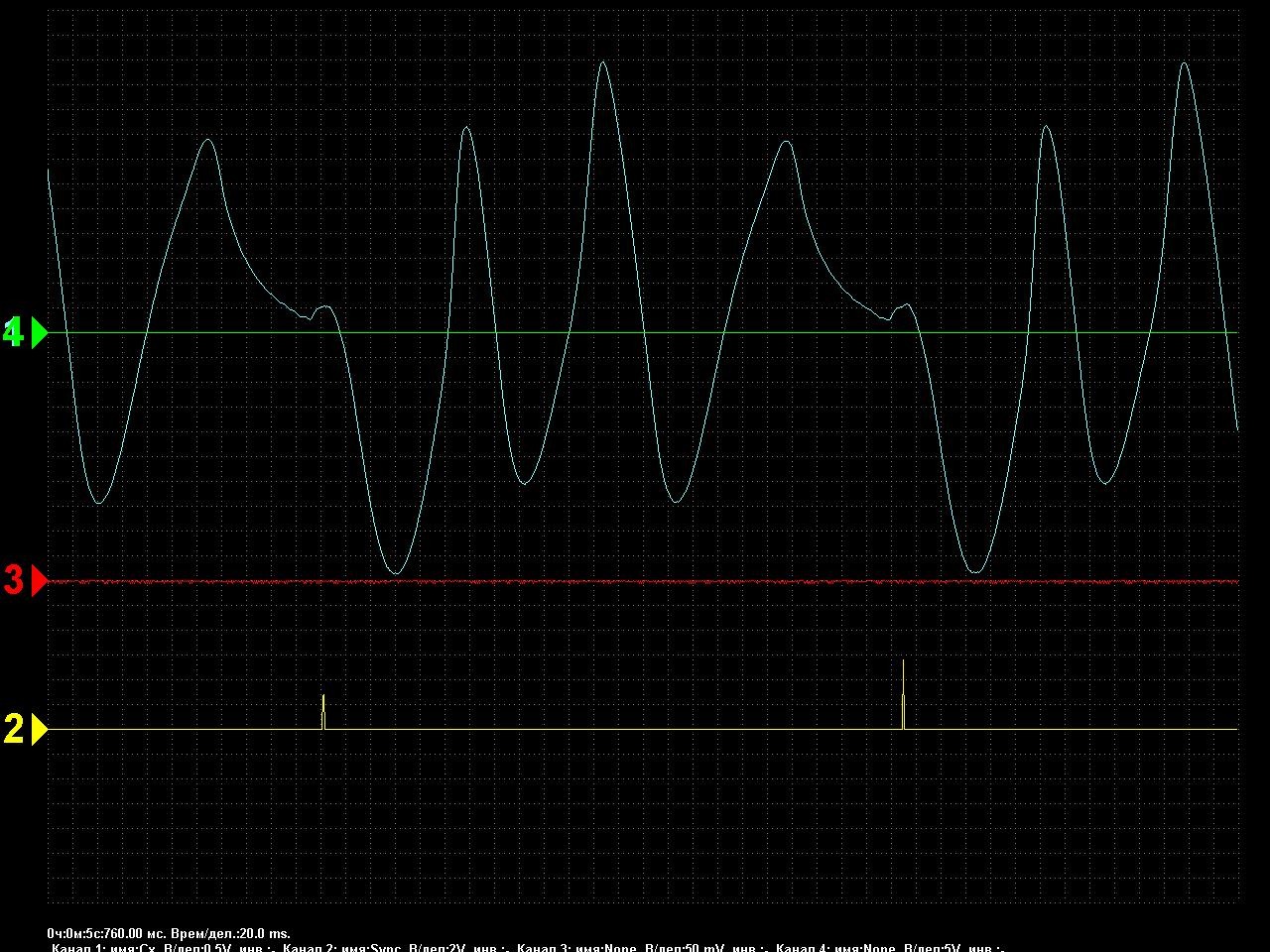

Сообщение Юра » Пн дек 29, 2008 4:44 pm
Для диагностов. (не для балаболов)Смотрим отказ 3 его цилиндра. Клапан впускной не открывался в связи с поломкой рычага. Сообщение цилиндра с впускным коллектором прекратилось и вакуум в момент впускной фазы 3 его цилиндра пропал. 4213 порядок цилиндров. 1я осц. ПРОКРУТКА стартером с отметкой искрой первого цилиндра. 2я осц.- холостой ход. 3я осц - после ремонта, холостой ход.
таври прокру0006.jpg (229.42 КБ) 6478 просмотров
вакум-ТАВРИЯ после замены рычага.jpg (105.81 КБ) 6473 просмотра
таврия отказ работы 3го цилиндра.jpg (108.49 КБ) 6476 просмотров
