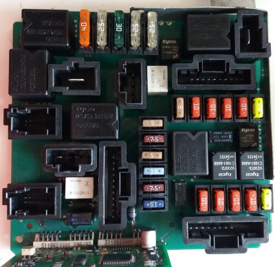

Добрый вечер. Renault Megan 2 2007 года. Не крутит стартер. Проверил стартер- норм, сигнал с педали стоп и сцепления есть. Не загорается лампа Check. Проверил питание на ЭБУ. Массы в норме, плюсов нет, ни до включения зажигания ни после. Провода плюсовые ( белый G1 с разъема А и оранжевый D4 с разъема С ) от ЭБУ до монтажного блока под капотом прозваниваются, целые. Не могу найти схему монтажного блока. Подскажите, куда копать дальше.

Це він ?
Блок защиты и коммутации.rar
(1.07 МБ) 14 скачиваний
