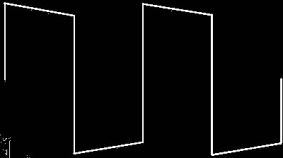

Сообщение Володимир » Вт ноя 11, 2008 1:17 pm
Смотрел только что осцылографом сигнал ДФ, он имеет такой вид (см.рис. ниже), независимо от оборотов двигателя, вроде нормальная кривая. единственное что я сделал, это на седле датчика были два маленьких выступа, я их срезал чтобы датчик лучше прилегал к корпусу автомобиля. На трасе пока не пробывал.
Осцылограмма ДФ

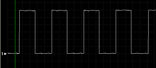

Сообщение andr9621 » Ср ноя 12, 2008 9:13 pm
Сигнал должен быть таким:

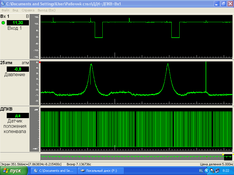

Сообщение vldp » Ср ноя 12, 2008 9:20 pm
ВХ1 это сигнал с датчика распредвала,
а остальное я думаю всё понятно...
И ещё, датчик давления ДД4 вкручен во второй цилиндр.
вх1(ДПРВ)+ДД4+ДПКВ

Сообщение malagar » Ср ноя 12, 2008 11:28 pm
Если опорный сигнал ДПКВ (осцилка ДПКВ, широкий просвет) выйдет за пределы низкого уровня сигнала ДФ (осцилка "вход 1"), - ЭБУ выставит ошибку Р0341 и перейдет на ПП впрыск....

Сообщение Володимир » Чт ноя 13, 2008 10:12 am
malagar писал(а):Если опорный сигнал ДПКВ (осцилка ДПКВ, широкий просвет) выйдет за пределы низкого уровня сигнала ДФ (осцилка "вход 1"), - ЭБУ выставит ошибку Р0341 и перейдет на ПП впрыск....
Эти графики вроде не с славуты, на славуте нижний уровень сигнала имеет более широкий диапазон, непопасть я думаю трудно, хотя надо посмотрет визуально как в славуте идет синхронизацыя.
Вчера подпилял датчик для уменьшения зазора, было по щупу 1.2 мм после работы напильныком стало 0.6 мм. По возможности посмотрю как изменилась осцылограма, если и дальше будет идти пилой придется поменять. Я склоняюсь ко тому что датчик на определенных температурах отказывается работать, если летом это проявлялось одним пропуском на високих оборотах, то тепер независимо от оборотов загорается чек и горит до тех пор пока датчик не синхронизируется.
