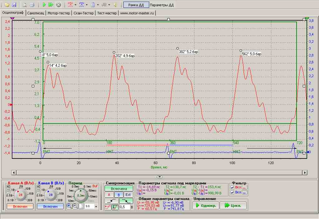

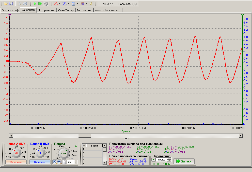

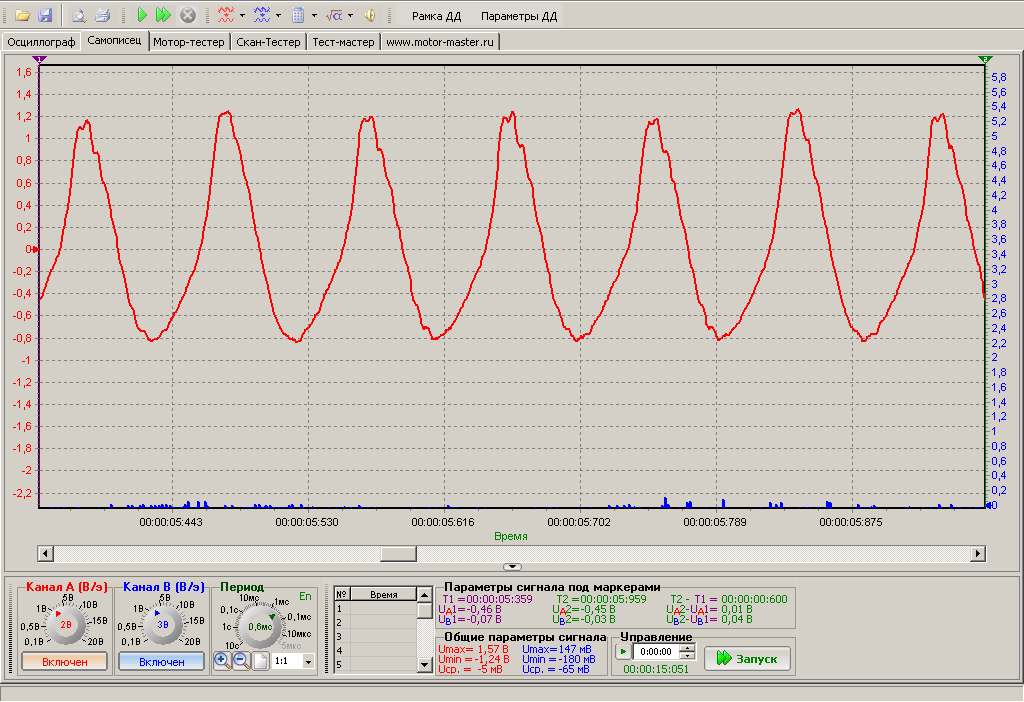

Ну что тут сказать. Я ещё раз обьясняю. Ведь до неисправности машина ездила нормально на родной прошивке. И пршивка ни куда не соскочила. Значит что то с механикой или зажиганием. Менял дважды катушку зажигания. Тоже такси. На газу сухая смесь и слабая искра поджигает нормально а на бензине когда в нагрузку увеличиваешь подачу бензина пробоя не происходит потому что мокро. И начинает дёргать. На разряднике проверил провод первой свечи максимум пробивает 15мм а 4й свечи 40мм. заменил катушку и всё нормально стало. А это водила пробовал снимал во время работы провода и катушка естественно пробилась . Второе при длительной работе на газе - у форсунок нарушается баланс. И третье РЕМЕНЬ. на газу с переброшеным ремнём нормально бежит а на бензине из за меньшего октанового числа (а вы хотя бы знаете что бензин который сейчас на УКРАИНЕ не стабильный и каждый день теряет 1 единицу от октанового числа) А сколько таксист работающий на газу возит запас в баке? Ну и конечно бы посмотреть осцилограму установки ГРМ . Тогда и ответ давно бы получил верный. А так гадание.
На первой увеличен зазор выпускного 4го цилиндра - клапан раньше закрывается. Порядок 4213 по вакуму.На второй - пол зуба вперёд и поэтому не синусоида а чуть наклон влево. На третьей на полтора зуба назад и вершинки вправо пошли. При точном совпадении чистая синусоида без наклонов. Запомните вал отстаёт - вправо наклон вершин. Вперёд вал - влево наклон. Шире применяйте осцилограф А не только програмно смотрите машину.А СЕНС замечательная машина для диагностики пьезо датчиком разрежения.
