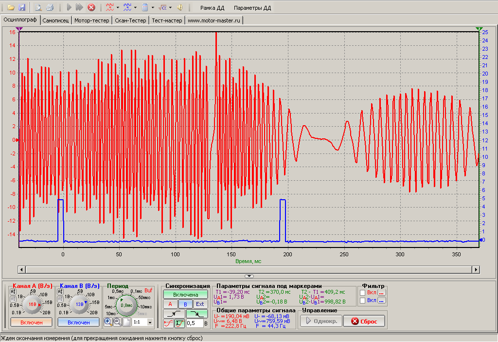

Наряду с ДС последнее время(уже пару машин было) какйто умник на заводе ставит под ДПКВ прокладочку. Кстати не могу выяснить , может все наоборот - какойто умник их снимает ? Но большинство машин идут без. При этом сползают и показания ДФ. И проскакивают пропуски из 0300 серии.Оч редко удается словить. Лучше всего успевает АСКАН-8. В нескольких случаях тупо менял Модуль зажигания. СТО гарантийная - так проще. А вобще всегда под рукой есть подставной. Но это с М 10. А на 7.6 Е2 когда моргает Чек , то АСКАН тож успевает схватить пропуски.

Когда ДПКВ стоит на маховике то его нужно периодически чистить. Потому что стартер отрывает частицы металла с зубьев и они ловятся магнитом ДПКВ и перекрывают магнитный зазор и картинка импульсов становится страшной вплоть до слияния некоторых импульсов и пропусков других. ЭБУ сходит с ума. После чистки я ставлю прокладку 0.2мм чтоб хоть меньше ловил опилок ДПКВ.[/color]
