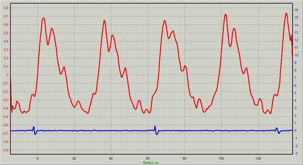

Сообщение Юра » Пт сен 05, 2008 8:59 pm
S.V писал(а):Yuras , большое спасибо, завтро буду пробовать.
Такси ЛАНОС застучал клапан.Движок 1.5 ОПЕЛЬ. КаК и на ШЕВРОЛЕ. Сняли осцилограму Пьезо датчиком с впускного коллектора В первом цилиндре нелады. Вскрыли - переломился рокер. (порядок работы цилиндров по вакуму 4213) Видите 3я вершина выпускной клапан 1го цилиндра. Шире используйте компютерную диагностику по Д.Р. Вообще при заезде на СТО первым делом должна сниматся вакумная осцилограма.
ланос 1 цил гидротолкатель.jpg (60.3 КБ) 3906 просмотров
