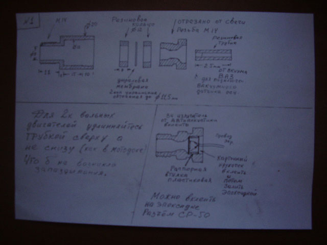

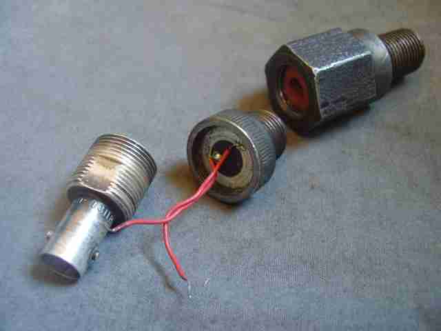

НЕТ чуть по другому вот так как на снимке . Стальная мембрана зажата между двумя резиновыми кольцами и она воспринимает все основное давление а колеблясь позади себя в замкнутом обьеме изменяет давление пропорционально тому что вцилиндре но меньше по значению и его уже пишет пьезо датчик.

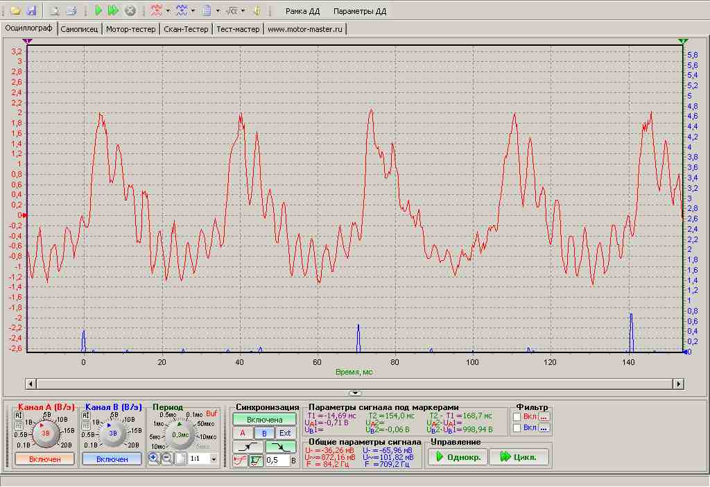

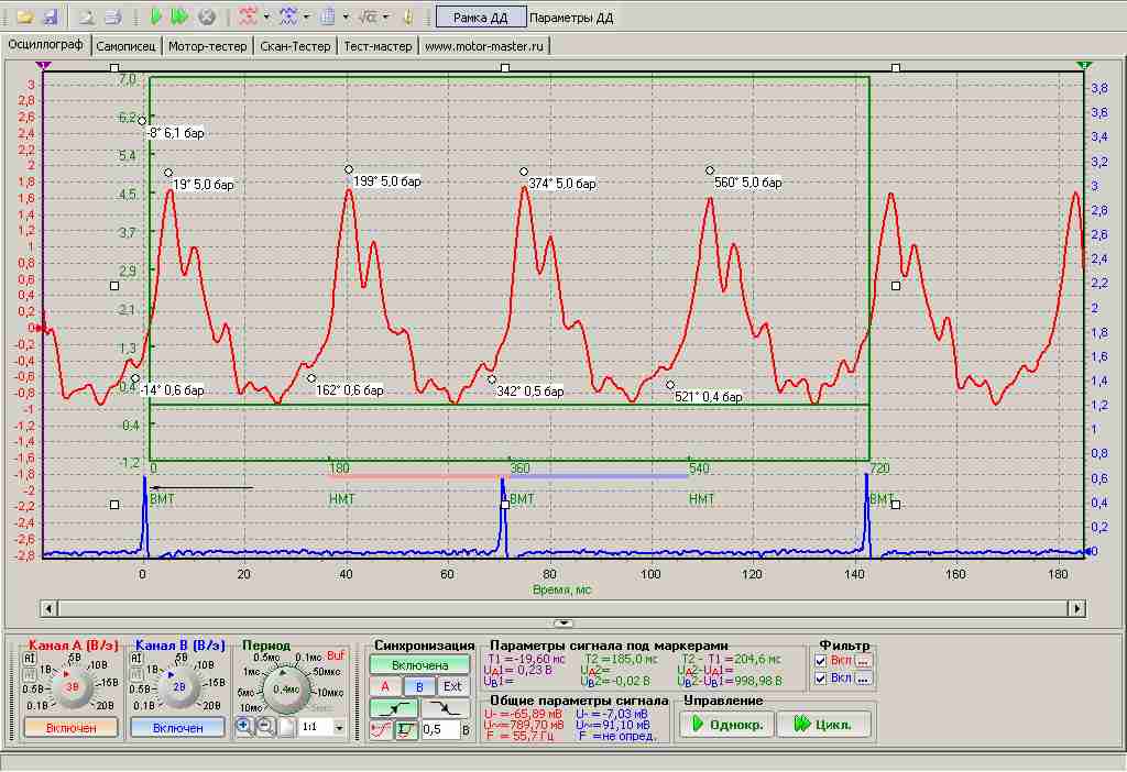

И вот последний аргумент. Если снять осц. кверх ногами (некоторые пьезо излучатели рисуют кверх ногами) то видим что наклонная Фазы перекрытия клапанов полностью совпадает. В районе 150-160мс. Что подтверждает правомерность пименения Д.Р. для диагностики фаз. Осц. снята самодельными Д.Д. и Д.Р. на холостом ходу.

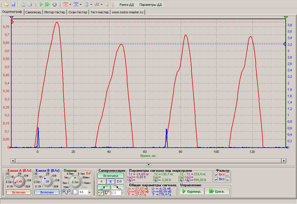

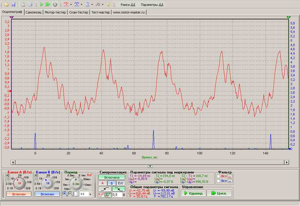

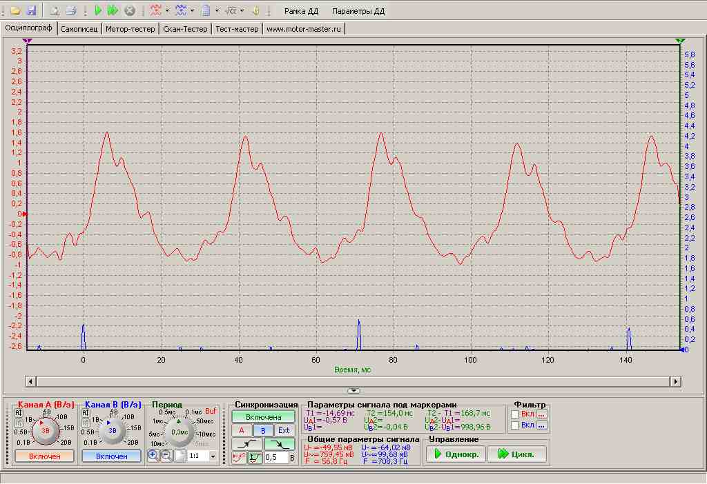

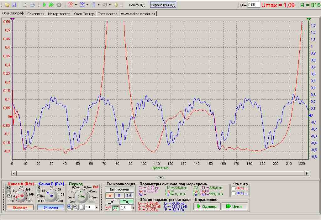

ТЕСТИТЬ можно очень многое и я в выхлопной смотрю отдачу мощностную цилиндров. Только правильно нужно снять осцилограммы. Пример. Вчера тестил движок и специально для доказательства важности входного отверстия в Д.Р. снял осц. с различными диаметрами вставок в резиновой трубке соединяющей Д.Р. с впускным коллектором. Смотрите . 1я осц. - отлично можно мерять градусы все прекрасно видно отверстие 1мм. 2я осц. входное 2мм с трудом поддаётся анализу. 3я осц. ничего не разобрать 4мм входное отв. Вот как влияет отверстие.

Юра писал(а):....Пример. Вчера тестил движок и специально для доказательства важности входного отверстия в Д.Р. снял осц. с различными диаметрами вставок в резиновой трубке соединяющей Д.Р. с впускным коллектором. Смотрите . 1я осц. - отлично можно мерять градусы все прекрасно видно отверстие 1мм. 2я осц. входное 2мм с трудом поддаётся анализу. 3я осц. ничего не разобрать 4мм входное отв. Вот как влияет отверстие.
Правильно, отверстие очень влияет на диапазон колебаний пластинки датчика. Чем меньше отверстие, тем меньше давление в зоне датчика, но выше скорость потока воздуха.

.Каждый промышленный датчик имеет тоже внутри калиброванное отверстие см. фото.

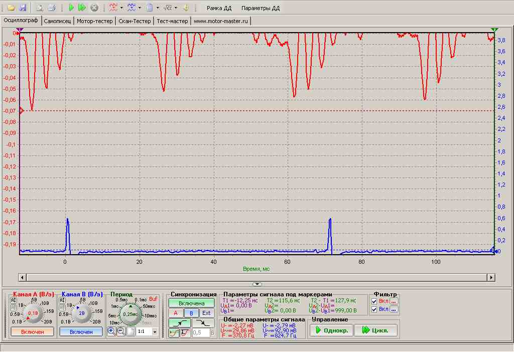

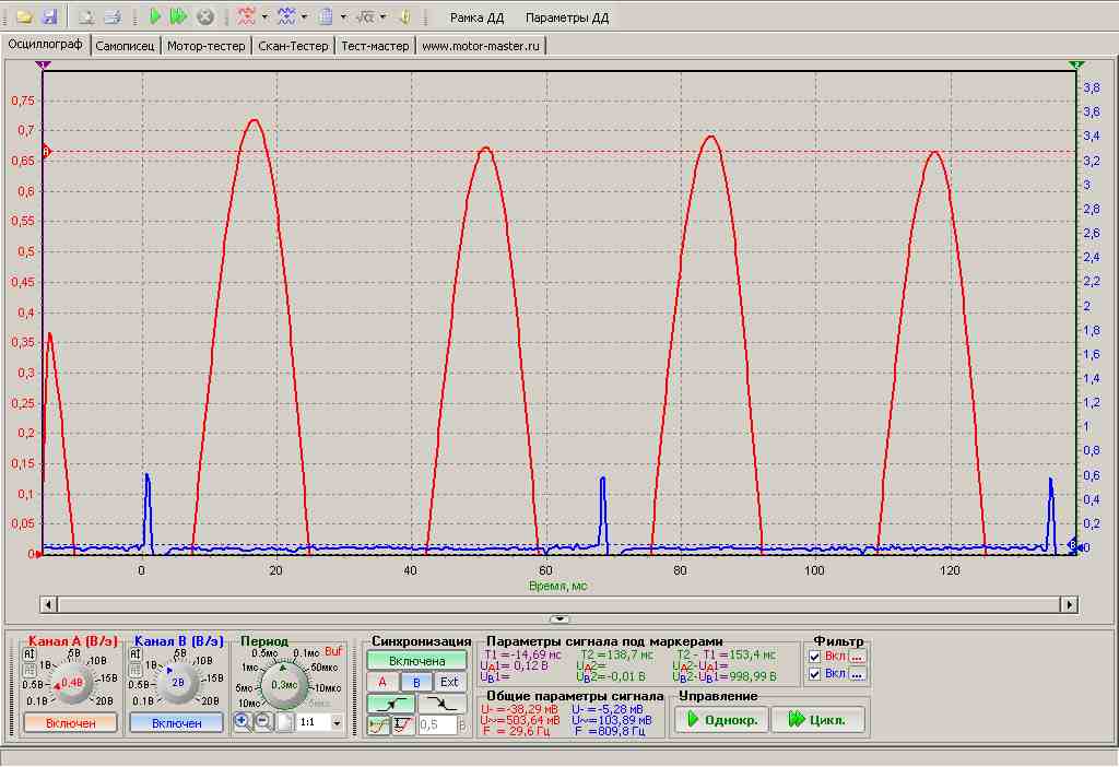

Выкладываю всю методу диагностики по Д.Р. в одном посте. На практическом примере. Вчера тестил СЕНСА - такси 120тыс пробег. Подключаем датчик к впускному коллектору и снимаем осцилограму. АНАЛИЗИРУЕМ. Опережение - НОРМА 8град. Вакуум по цилиндрам - НОРМА (низ осцилограм на одном уровне) значит износ цилиндро поршневой группы равномерен по цилиндрам. Ремень - НОРМА об этом говорит фаза перекрытия клапанов. Впускной открывается 18град. выпускной закрывается 19 град. Зазоры во впускных - Норма. Разбег 1-2град(кроме 4го цил. увеличен зазор,поздно открывается), в выпускном 1го цилиндра увеличен зазор (раньше закрылся на 5-6град) . Порядок работы по вакуму 4213.
Теперь снимем БАЛАНС ФОРСУНОК. Подключаемся к Р.Д.топлива. Баланс не важнецкий. Первая самая большая производительность. 3я самая маленькая. Порядок работы1342.
Что бы окончательно убедится снимем мощностную отдачу цилиндров относительную. Датчик в выхлопную трубу и меряем. Так и есть. Первый самая большая отдача. 3й самая малая. Порядок 1342 но синхронизируемся по 3му цил. иначе не удобно будет анализировать 2134 будет выхлоп.
Снимем картерные газы. Норма. В первом больше газов потому что больше сгорает топлива из за разбаланса форсунок.
После того как отрегулировал клапан и почистил форсунки (а разбаланс подтвердился на стенде) Машина зашептала. Ушла вибрация двигателя. приемистость увеличилась. И конечно уменьшится расход топлива. Вот так тестируется двигатель по многим параметрам простым пьезодатчиком за 2гривны.
Для умников пишу - применять только ПЬЕЗОДАТЧИК иначе ВЫ не получите первой (самой важной ) осцилограмы. Только ПЬЕЗО датчик сам отмечает точки ВМТ и НМТ пересечением левого склона с нулевой линией. 0град. 180град. 360град. 540град. 720град. Надеюсь что всё обьяснил и ВСЕ поняли. 4я осцилограма в следующем сообщении.
