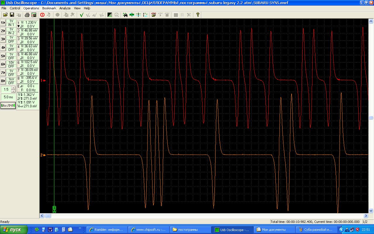

Вот некоторые с ДД.
СУБА с механикой всё в порядке
LEGASI ДД.JPG (206.12 КБ) 7000 просмотров
NISSAN была потянута цепь
SR20DE-1994 NISSAN Оля потянута цеп.JPG (206.86 КБ) 7013 просмотров
Премьера жалоб нед
SR20DE-2000 NISSAN.JPG (205.91 КБ) 7027 просмотров

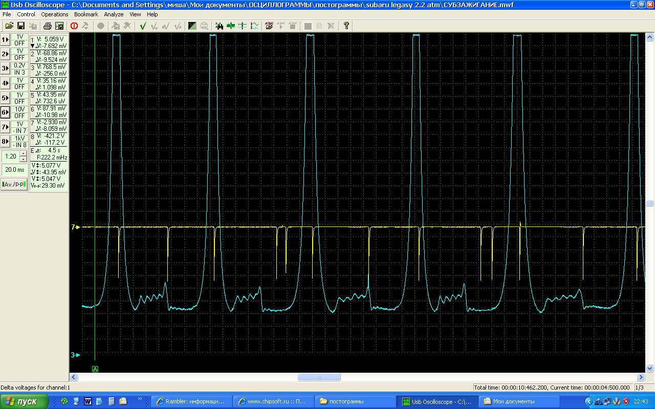

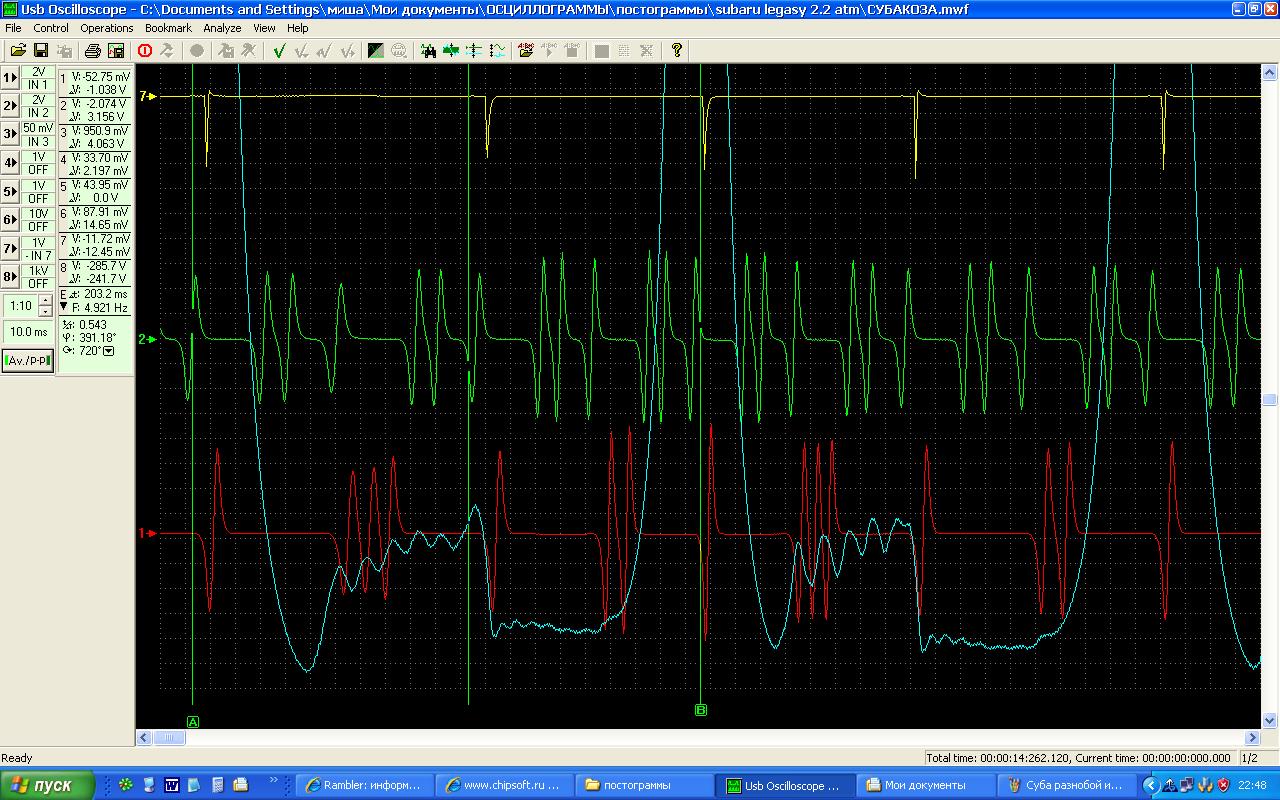

Сообщение МИША » Вс июл 27, 2008 11:25 pm
Ещё.
неправильная полярность
датчик колено+распред SUBARU.JPG (227.89 КБ) 6994 просмотра
искра вразброд
Суба разнобой искры.JPG (225.22 КБ) 6993 просмотра
общая
Суба разнобой искры+датчик колено+распред.JPG (239.05 КБ) 7008 просмотров

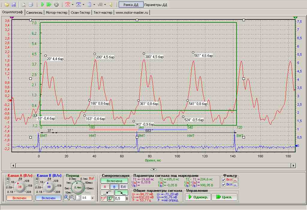

zzOLzz писал(а):
Юра писал(а):Вот по этому перепуску (когда открыты оба клапана и смотрим как установлен ГРМ ) Датчиком вакуума. И определяется с очень большой достоверностью. на этой осц. ВП 18-град. Вып.+20град.
Юра, поверь. То что ты сделал, т.е. датчик ДД, это инструмент гораздо мощнее, информативнее и точнее чем датчик разряжения. По датчику разряжения можно только предполагать причину. А по ДД ты её видишь реально.
Касается всего, фазы, клапаны, гидрокомпенсаторы, кулачки распреда, потянутые цепи, перескоки ремня\цепи, компрессия\разряжение и т.д.
Поработай с ним, привыкни. И увидешь, что датчик разряжения просто отдыхает в сравнении с ДД.
Осцилы этого датчика ДД, которые ты выкладывал, абсолютно правильные, такими как они и должны быть.
Спрошу тебя только не обижайся. Выложил ты три осц по Д.Д. Спрашиваю-на какую точку Явно четко различимую ты поставил маркеры в НИССАНЕ Нет там на осцилограмме точки можно правее поставить можно левее и градусы будут другиеА ты ставиш368градусов и что это закрытие выпускного? Тогда что такое у СУБАРЫ 340 градусов там есть бугорок но ты ставиш чуть правее. Этот отсчет вообще не понятен. если это тоже закрытие выпуска то двигатель работать не должен. Я не прикалываюсь Я действительно не понимаю определение по Д.Д. Смотри как четко по датчику разрежения видно. Внизу точки открытия впускных клапанов вверху точки закрытия выпускных клапанов. И видим весь ГРМ сразу и зазоры в том числе. И это делается на любом не знакомом авто. Вот если бы на линии которую рисует Д.Д. был бы всплеск с вершинкой и ли резкий перегиб который точно соответствовал закрытию или открытию клапана я двумя руками голосовал бы за диагностику установки ГРМ по Д.Д. но пока не нашли отметок явных на осцилограмме Д.Д.

Юра,я маркеры сейчас не расставлял,это как получилось.Могу скинуть сами файлы,только некоторые по7метров.Куда их?Сюда? В почту?

Ну и на счёт контрольных точек ,не так уж всё и однозначно(по ДД).
У турбомоторов (субара) фаза перекрытия намного меньше, ну и та что на графике не заводилась со стрельбой в выпуске.
