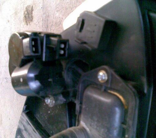

ros131 писал(а):помогите!!!!! прихала приора.трабл следующий: не перекрывается гарячий воздух с печки . Подключил автоас -с компьютером по автоопределению на связь не выходит, выбрал bosh 7.9.7-нет связи. пытаюсь соеденится с АСУКУ-соеденился, но показывает температуру в салоне -342.Отключил датчик температуры -540, ошибок нет никаких.
Работу мотора посмотреть так и не смог!? к печке не подберешься !? кто что подсоветует?
ros131 проверь состояние разъема, был случай неплотно одет разъем, расположен как у 2110.

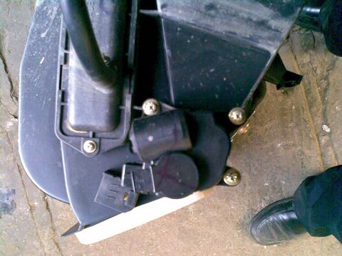

1.По печке был заклиневший привод заслонки отопителя , его я заменил(првда цена на новый 170грн :shock: ) .
