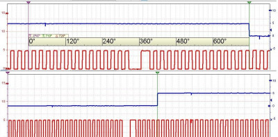

Доброго всем дня. Раз в год, но получаю, что-то типа полтергейста. Авто приехало, жалоба, нету ХХ. Ошибок правда та же нету. Не долго думаючи меняю ПХХ, не помогло. Ну и пошел дальше разбираться. вообщем пришел к ГРМ, и тут вот. Разница в 8-мь зубов. Как авто работает вообще? Или все же что-то еще?
Файл с авто верхнее, сток с инжекторсервис.

Надо было бы масштаб своей осцилки сделать одинаковым с образцом, чтобы увидеть до конца работу ДФ. Но если ДФ работает правильно, так и есть, 20 на образце и 12 у вас. Вряд ли у вас работает нормально, там судя по рыбе на осциллограмме ДПКВ, того гляди заглохнет.
Но вот 8 зубов все равно странно, при трех зубах уже обычно серьезные проблемы с ХХ, но чтобы 8.

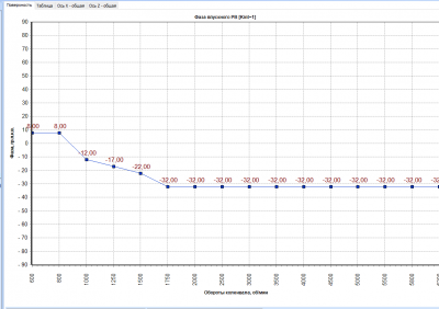

А приходилось ли проверять каким либо образом ход муфты?
Вот картинка хода муфты с опеля к примеру. А у вас есть подобные примеры?

Иоанн » Пн ноя 22, 2021 2:45 pm
Посмотрел, на стоке видим максимальное смещение в рабочим режимах 32 гр. ПКВ, делим на 6, получаем 5,33 зуба. В таблице максимум 15 зубьев получается (90/6=15). Получается, предел регулирования 15 зубов.

Для продолжения "банкета". Понятно, что муфта проворачивается не на 3-4 зуба и что это очень мало. Пожалуй она проворачивается даже на больше, чем посчитал Иоанн, т.к. её положение может быть не только "-", а и "+".
Как то смотрел крайние положения впускной муфты на своей Хюндайке - общий ход получился градусов 50 по к.в. От "+" 27 до "-" 23.
