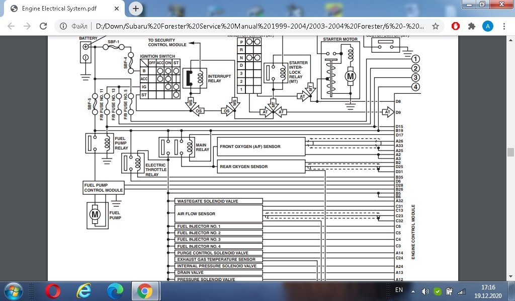

Притащили, не заводится, молчит Б/Н.
Установил вазовский, заработала нормально сразу, если не считать пропусков по 4 цилиндру.
Потом после прогрева вдруг нет запуска(насос гудит, как то тише), проверяю 8V на насосе,
приходит 12 а вместо массы 4V.
Постоит появляется 12 после вкл зажигания и запускается, если 8 может схватить но чаще нет,
нашел по схеме для моделей с турбиной Fuel pump control module.
Внимание вопрос!!!
Кто нибудь знает из форумчан алгоритм работы этой системы, и можно ли его просто отключить?
Из того что сам наблюдал: Как бы норма, при пуске и прогреве 12 вольт, ХХ и малые нагрузки 8 вольт.
При больших нагрузках вместе с включением турбины 12 вольт.
Когда глюк, может не запускаться, нет перехода в мощностной режим, т.е. всегда 8 вольт.
Последний раз редактировалось ALK Вс дек 20, 2020 7:19 pm, всего редактировалось 1 раз.

Не доверяя «высокопроизводительной» замене, специалисты Subaru установили новый топливный насос оригинального оборудования (OE). Я упоминал, что WRX, вероятно, имел топливный насос с широтно-импульсной модуляцией (PWM) и, следовательно, должен иметь модуль управления топливным насосом (FPCM), расположенный где-то на шасси. Мы нашли FPCM в моторном отсеке, проверили питание и массу и решили, что FPCM периодически неисправен. Специалист заменил FPCM, и, по последнему отчету, WRX все еще работал отлично.

Зачем экономить деньги клиента ? Вам оплатят докторскую диссертацию по замене БН на жигулевский ? Если колхозить. то реле и на 15 клему.

Насос стал без переделок, отключить только модуль контроля. Делал такое кто?

Толя, а кто (что) будет регулировать давление_производительность?
Там есть какой-то регулятор давления топлива, кроме датчика давления?
По моему проще купить оригинальный насос и не морочить голову.

Тоже не экономлю деньги клиентов, не оценят они этого. Сам же крайним могу стать. Это сейчас они готовы на "колхоз", а что случится, обвинят диагноста сразу же. Я всегда даю одну рекомендацию - покупать ЭБН в сборе! Стал так поступать после того, как на Калине посоветовал поменять ЭБН. Они его поменяли сами, но на следующий день притащили авто опять. Снял ЭБН, оказалось, что пластиковый шланг просто слетел. Ну и зачем мне нужна лишняя работа? Поэтому только в сборе, так гарантированно будет всё работать штатно. Так и здесь - причина найдена, диагност свою работу сделал, так пусть теперь покупают оригинал.

Там стоит механический(вакумный) РДТ, тоже склоняюсь к заказу оригинального насоса, так как до выхода из строя все работало вроде как, но опять же из слов клиента.
На холодную запускается нормально, сегодня проверял в течении дня, а вот прогретая через 15-20 минут отстоя глючит.
