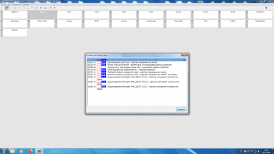

Здравствуйте. Подскажите кто касался такой ситуации .лада веста 1.8 2018г человек поставил диоды в подсветку номера естественно не заработало и на лампах теперь не горит. сбрасывал сканматиком и защиту и блок толку нет . им со сканматика включаются подсветка номера . в нете есть инфа (Блок EMM уходит в защиту. Чтобы разблокировать каналы следует:
Не снимая колодки с блока EMM, подключить коннектор с проводом к белой колодке вывод 3 (свободный).
Другой конец провода подключить к колодке подсветки вещевого ящика (зеленый провод).
Включить зажигание на 2-3 секунды.
После отключения зажигания демонтировать выполненное подключение провода.
При помощи Grade-X сбросить ошибки в блоке EMM.
Проверить функционирование ранее заблокированной цепи в блоке EMM.) вопрос безопасно ли это?

Всем спасибо кто обратил внимание на эту тему. вопрос решился по Предписание АвтоВАЗа (разблокировка цепей в EMM) потом появляется ошибка замыкания удаляем ее и все работает .вывод аккуратно с диодами.

"потом появляется ошибка замыкания удаляем ее и все работает". Здравствуйте. Удалилась Сканматиком?

не только ошибку в сканматике есть функция снятие защиты от замыкания и потом тер ошибки иначе не стирается по замыканию.
