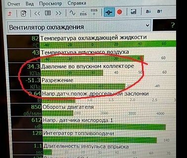

Всех приветствую! Не могу победить Ланоса. Клиент купил авто уже с дефектом! Провал(не протрой) при наборе оборотов и дерганина от 1300-2300об. когда просто держим одну педаль(выходим на одни обороты_в основном 3-4 передача).
Из того что сделано: проводка потери по массам, ДПДЗ Винница, давление топлива_форсунки_свечи_БП_катушка_в норме. ГБЦ вроде как после ремонта но история об этом умалчивает!!!

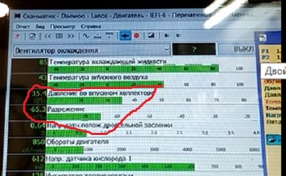

Смущает параметр Давления и Разряжения во впуске(видео). После перегазовки разнобой какой то между ними. ДАД подставлял_тоже самое!
https://drive.google.com/file/d/11urYI2 ... sp=sharing

При включенном зажигании давление 101,3. На ХХ девление 35-37 а разряжение 65-63__норма, НО стоит перегазнуть давление остаётся таким же А разряжение падает до 48-55(обвёл красным). ВОТ ЧТО смущает. Мапы другие подставлял!!!
