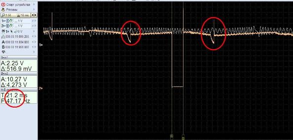

Все же пытаюсь разобраться. С синхрой все в норме, а вот с сигналом дпрв есть вопросы, а именно всплески, эти же всплески дублируются на форсунке . Вопрос - насколько большой импульс на форсунке и могут ли отмеченные на осциллограмме форсунки всплески давать доп.впрыск на столько, что бы двс не заводился?

Ну на мой взгляд эти всплески это помеха от искры на осцилографе или похоже на просадку по питания в момент искры. Типа плохой(окисленный, переломаный провод) контакт по питающему плюсу катушки и т.д. того же ДФ, форсунок. Но на работу влиять не должно. Заливать не будет.
