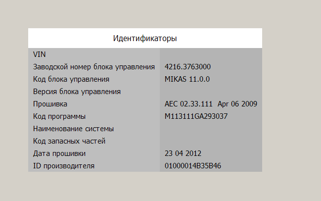

Добрый день! Попался блок с газели 4216.3763000
С виду обычный 113 микас - хотел сделать из него подменник на сенсы-таврии. Диагностируется, читается но упорно не хочет принимать другую прошивку. Пробовал двумя загрузчиками Чиплодырем и мотор мастером
иденты блока на картинке и считанная прошивка во вложении.
Что в нем не так?

Можно было не пробовать даже. Подменника для сенсо-таврий из газелевского блока не получится. Они аппаратно разные. У сенсо-таврийских РХХ со своим драйвером, а в газели РДВ соответственно со своим.

Серёга писал(а):Можно было не пробовать даже. Подменника для сенсо-таврий из газелевского блока не получится. Они аппаратно разные. У сенсо-таврийских РХХ со своим драйвером, а в газели РДВ соответственно со своим.
Спасибо! Учту на будущее. Но он даже другую прошивка от газели не принимает.

да все там одинаковое.Конфиг проца разный. Пишите в личку расскажу как сделать.
