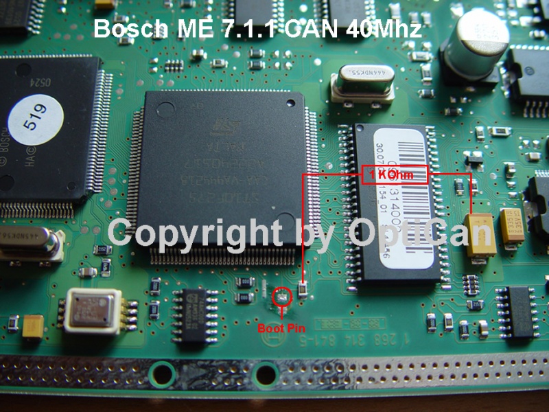

ME7.1.1 не читается в BOOT.
Sanho
Сообщения: 193
Зарегистрирован: Сб ноя 17, 2007 1:12 am
Сообщение Sanho » Чт окт 11, 2018 6:15 pm
Читали KESS,им же и писали,но результат .....
VAG ME 711CAN
06G 906 022 H
09-10-13
ST10F275
M95160
AM29F800BB
Xprog проц читает ,832kb.
Ktag и Чипсофт в буте не читают.Гугл пишет, что можно епром снести,подтолкните в решении проблемы.Пока кроме прямого чтения памятей вариантов нет.

А что значит не читает? Может проц просто в бут непереведен от того и не читает.

Сообщение Sanho » Чт окт 11, 2018 11:09 pm
http://nefariousmotorsports.com/forum/i ... opic=115.0
http://nefariousmotorsports.com/forum/i ... pic=8563.0
http://nefariousmotorsports.com/forum/i ... pic=4821.0
http://nefariousmotorsports.com/forum/i ... ic=11160.0
http://nefariousmotorsports.com/forum/i ... ic=11073.0
Теже танцы с бубном. :D
В какой последовательности,или временных интервалах оперивовать с
BOOT и CNF1.Питание подавать на блок сразу на 3,21,62 или ....
Подзамучил меня ЭБУ.... :roll:

Сообщение Sanho » Пт окт 12, 2018 9:54 am
Никакого кана.Я хелпы умею читать даже на буржуинском.Но за 10 мин почему то не получилось,завалили кесс через дырку ,CS про...ли.
Кан это уже крик души.Прочитай сцылочки сверху,буржуи уперлись с бутом как и Я.Форум можно мказать профильный у буржуев по этим блокам.
Ладно,что нибудь придумаю. :D

Сообщение SLon » Пт окт 12, 2018 11:38 am
Sanho писал(а):Прочитай сцылочки сверху,буржуи уперлись с бутом как и Я.
та, хто этих буржуев читает?))
Sanho писал(а):CS про...ли.
да ладно) по кс они не валятся, в том смысле, что можно так же через дырку и поднять, если проблема только в кс.
а так... эти блоки всё время периодически валятся практически любыми загрузчиками ЧЕРЕЗ ДЫРКУ. и надо быть к этому ВСЕГДА готовым)
и я тоже недавно так завалил кессом тоурег) но, в принципе даже знал уже что увалю) поэтому, прочел сначала правильно всю прошивку. а после увала восстановил за полчаса ЧЛ, только "старым ЧЛ", который без ключа, а еще к компу привязывался, старая версия, давно ей работаю. и пока без проблем. проверенный. и компорт = железный, на этом компе.
а каким модулем ЧЛ ты сейчас пытаешься я даже не пойму?
что касается "придумаю что-нибудь", то что тут думать? флешь сдуваешь и в проггер = всё уже придумано до нас)

Сообщение Sanho » Сб окт 13, 2018 2:39 pm
Поднял блок с выпаиванием 29F800 и 95160 и непосредственным их программированием.На столе на другом компе ECU вышел на диагностику,а на том компе где пробовал boo, как потом ,оказалось отымела меня настройка портов.В boot перевел,флеш чиплоадер прочитал ,а епром читает 0,5к - FF,ну и ... мне известно, что там 2к ровного текста.Авто работает.Теперь найду того кто сделает не кривой E2, и нормальный ход.Всем Спасибо.
