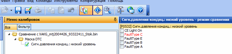

Кто может в стоковой прошивке XAKG MR140, Лачетти 1.8 АТ,
в маске ошибок отключить ошибку:
P0340 - Цепь датчика положения распределительного вала
В СТР7, в маске ошибок для прошивки XAKG этой ошибки нет!
XAKG_mtj2004426_93322411.rar
MR140 Лачетти 1.8 АТ
(123.87 КБ) 213 скачиваний

Только что посмотрел в СТР7. Отключена ошибка P0532 по низкому
давлению кондиционера
P0532
