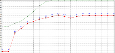

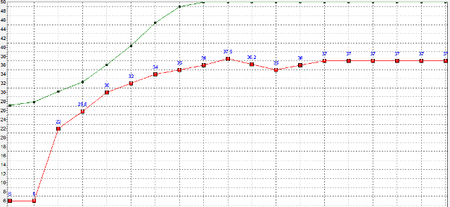

УОЗ там и впрям метановые. Задраны до самого верха местами. С диспетчером режимов вопросы и с топливом тоже. А так, софт родной, записать должен был.

УОЗ крутил "чуток не грамотный человек" ,правильней октан-корректором переключать ,карту 91 под бензин , а 95 под газ ,(к5 на корпус через нормально замкнутые контакты реле)только не так как в прошивке , задрали в 60гр, да там и в стоке не очень -то правильно накручено.
