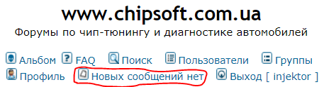

Сообщение injektor » Вт дек 19, 2017 11:01 pm
jamik74 писал(а):не подскажете как зайти в личку свою?
Заходишь на сайт под своим ником, далее заходишь в "Новых сообщений нет" или "Новые сообщения" и там твоя личная почта.
Я сам когда то в начале регистрации задавал такой вопрос, типа что такое личка и как в нее зайти :) :) :)
