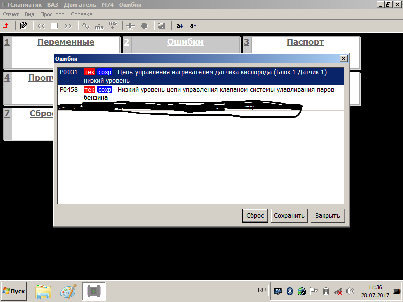

всем добрый день! Есть ли у кого возможность в этой прошивки удалить программно две ошибки ,очень нужно. Буду очень благодарен кто поможет.

Сообщение Элик » Пт июл 28, 2017 12:20 pm
I414DE07

Если решили убрать ДК1, то лучше его убрать капитально, заменив на софт с RCO. Простое замазывание ошибок мало чем поможет. Разве что ЧЕК не будет гореть. А с софтом RCO и ХХ можно настроить так, что будет работать ровнее. Но при условии, что авто исправно. Проверено практикой.

Мож от жизни отстал...Разве на М74 есть софт с RCO?

lotos11 писал(а):Мож от жизни отстал...Разве на М74 есть софт с RCO?
Есть. Первое по списку здесь.

Есть такой софт и в сканеры добавлены возможность регулирования.
