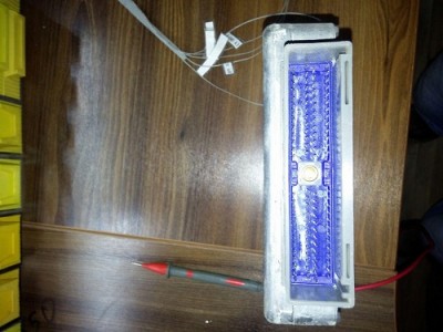

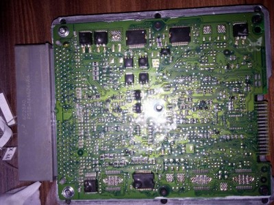

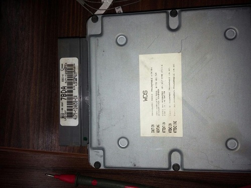

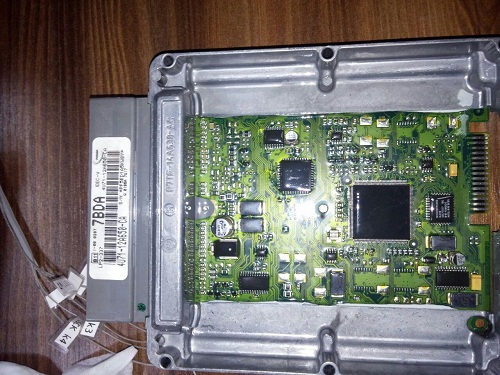

Ford Tranzit 2004 2.5 бензин 16кл чем шить это чудо?

Сообщение DENVER » Чт июл 27, 2017 11:21 pm
похоже на 29 чип ..,фен и в прогере наверное

Сообщение 052 » Пт июл 28, 2017 9:00 am
Кесс 5.017

Сообщение саша802 » Сб июл 29, 2017 9:47 pm
DENVER писал(а):похоже на 29 чип ..,фен и в прогере наверное
29 не написано,тож так думал. А контрольки не обязательно считать?

Сообщение DENVER » Вс июл 30, 2017 1:17 pm
Если внешний программатор то он сам считает , если как писал человек выше , через кесс2 , то нужно пересчитать . Для начала прошивку слейте , попробуйте Олсом открыть , а там смотря какой тюнинг хотели .. если что - то из комплектации убирать , это чуть сложнее и смотря что ... если карты подвигать и улучшить динамику , то возможно хватит и этого ,потому как блок старый , следовательно и алгоритмы там старые , и если нужные карты править будете , результат будет
