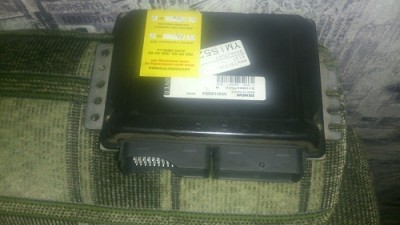

Добрый вечер. подскажите возьмет наш загрузчик данный эбу??? это вроде как сириус??? с ровером 75 проблемы со слов владельца иммо сдох на днях предстоит с ним работать машины пока нет. на днях привезут.
bayern
Сообщения: 659
Откуда: Лубны
Сообщение bayern » Чт май 18, 2017 10:43 pm
вскрывайте и читайте в буте
micha.kuznecov
Сообщения: 58
Зарегистрирован: Пн май 09, 2011 4:03 pm
Откуда: КОСТРОМА
Сообщение micha.kuznecov » Чт май 18, 2017 10:51 pm
ок.а иммо оф на них бывают?
bayern
Сообщения: 659
Откуда: Лубны
Сообщение bayern » Чт май 18, 2017 11:14 pm
х.з. надо смотреть
либо иммо офф либо эмулятор иммо
micha.kuznecov
Сообщения: 58
Откуда: КОСТРОМА
Сообщение micha.kuznecov » Сб май 20, 2017 9:33 am
вот что смог отдать данный блок через бут. кто подскажет чем его можно адекватно сделать.внешний программатор не рассматриваю плата клеенка
1.zip
(724 байт) 163 скачивания
Seriy-99
Сообщения: 1673
Сообщение Seriy-99 » Сб май 20, 2017 1:25 pm
То что клеенка ничего не значит.Все там можно сделать с внешним прогером. Только сначала удалить верхний защитный слой.
