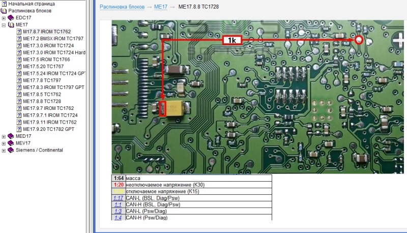

Как перевести ME17.8.8 в бут не срывая платы?
Seriy-99
Сообщения: 1674
Сообщение Seriy-99 » Чт мар 23, 2017 12:32 pm
Пробовал по схеме CombiLoader не прокатило.Такое чувство что еще что-то надо. Проц 1728 .

__Maksim__
Сообщения: 94
Зарегистрирован: Вс мар 16, 2014 12:03 pm
Откуда: Tatarstan,Kazan
Сообщение __Maksim__ » Чт мар 23, 2017 4:05 pm
Seriy-99 писал(а):Может есть у кого прошивка вычитанная в буте от Тиго 5 , киньте в личку, пожалуйста.
Вот скриншот подключения.
Seriy-99
Сообщения: 1674
Сообщение Seriy-99 » Чт мар 23, 2017 4:15 pm
Этот пробовал. Это кстати со справки комбика.

__Maksim__
Сообщения: 94
Сообщение __Maksim__ » Чт мар 23, 2017 4:31 pm
Seriy-99 писал(а):Этот пробовал. Это кстати со справки комбика.
А 174 ногу на массу через 1кОм подключал?
Seriy-99
Сообщения: 1674
Сообщение Seriy-99 » Чт мар 23, 2017 4:34 pm
Вот тыкнул бы кто пальцем или мышкой куда на этой стороне выводится 173 и 174 нога было бы хорошо. Не хочу срывать плату.
