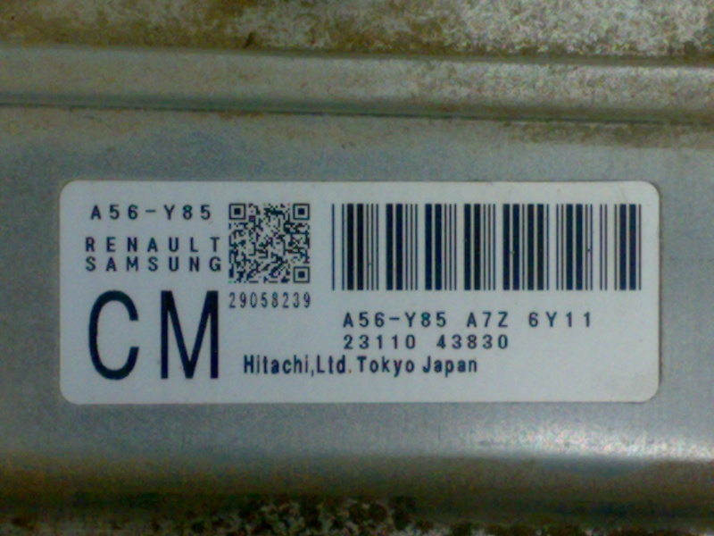

Пробовал прочитать пиасиней блок от Nissan Almera 1,6 такой как на фото, сканматик выдал такие иденты 03792D0A и 343830, нутро точно такое, как по хелпу к пиасини Nissan_2plug_short_var1, проц SH7055, блок кагбэ читается 512кб, но внутри все 11111111...111. Кто-нибудь сталкивался с таким? бывают на таких машинах закрытые процы?

что-то не так подключили или подпаяли - перепроверьте
я такой блок читал пиасини на столе

Сообщение SLon » Пт май 13, 2016 12:49 pm
bayern писал(а):что-то не так подключили или подпаяли - перепроверьте
а по какому хелпу подключались? вообще, возможно, что и этот порт AUX у меня неисправен 19 контакт с разъема не звонится почему-то на микросхемы самой пиасини. а так... я подключался по хелпу 2 разъема-short. проверял 3 раза, вроде все-ок. какой там еще тразистор Т1 на 18 ногу пиасини идет, уменя подписан 6С, правильно?
