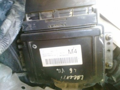

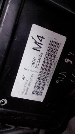

Авто Сhevrolet nubira, стоит блок б/у с Lacetti . Горит чек по подогреву лямбды, оные без подогрева. Помогите распознать блок. Звиняюсь за качество фото.

Что там на шилде написано?SergeyMP писал(а):Авто Сhevrolet nubira, стоит блок б/у с Lacetti . Горит чек по подогреву лямбды, оные без подогрева. Помогите распознать блок. Звиняюсь за качество фото.

Может быть сириус D32 ( скорее всего) , шильду не видно, фото чётче нужно делать, у лачети 1,6 лямбды с подогревом стоят, вот и ругается.

Самое интересное на фото как раз не отражено. У нас на разборках встречаются D42, которые могли поставить вместо D4 из-за этого могут быть эти проблемы и не только эти. Так что не спешите что-то отключать, приведите сначала прошивку в ЭБУ к серийке.SergeyMP писал(а):Авто Сhevrolet nubira, стоит блок б/у с Lacetti . Горит чек по подогреву лямбды, оные без подогрева. Помогите распознать блок. Звиняюсь за качество фото.
1AOP это прошивка встречается на машинах пригнанных из европы (лично всречал на на англичанках). Евро3\4 в основном.
сток 1BLA будет работать отлично.если загрузится )) не все они взаимозаменяемы .Во всяком случае так говорит TIS.Если этот заводской Е-2 не пишется то тогда единственный вариант делать тюн на считанном.
Если есть chipsoft J2534 или OP2 могу записать блок по удаленке заводским Е2.
