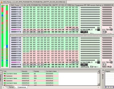

Сообщение akulincov » Чт мар 10, 2016 12:49 pm
Вот посмотри примерный объем различий в прошивках, я бы не стал рисковать.

Сообщение 2522442 » Чт мар 10, 2016 4:59 pm
Понял спасибо ! но различия скорей всего в abs и EBD
