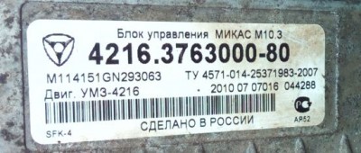

Сообщение AlexandrSuh1982 » Пн мар 06, 2017 9:43 pm
Всем привет. Мужики, а такое может быть?
.JPG
AlexandrSuh1982
Сообщения: 163
Зарегистрирован: Вт окт 18, 2016 10:04 pm
Откуда: Россия, Воронежская область
Сообщение AlexandrSuh1982 » Пн мар 06, 2017 9:49 pm
Вот фото ЭБУ
AlexandrSuh1982
Сообщения: 163

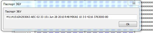

Сообщение AlexandrSuh1982 » Пн мар 06, 2017 9:51 pm
AlexandrSuh1982 писал(а):Вот фото ЭБУ
А вот слитые чиплоудером калибровки:
M114151GN293063_AEC_02_33_151_Jun_28_2010_R48_MIKAS_10_3_0_4216_3763000-80_.rar
(11.46 КБ) 307 скачиваний
Seriy-99
Сообщения: 1674
Сообщение Seriy-99 » Пн мар 06, 2017 9:55 pm
Я что-то не пойму,что смущает то?
+380954713312
AlexandrSuh1982
Сообщения: 163
Сообщение AlexandrSuh1982 » Пн мар 06, 2017 9:59 pm
Seriy-99 писал(а):Я что-то не пойму,что смущает то?
Смущает, то, что для базового ПО R48 вот такие калибровки M114151VN293064. А ЧЛ показал паспорт совсем не такой.
