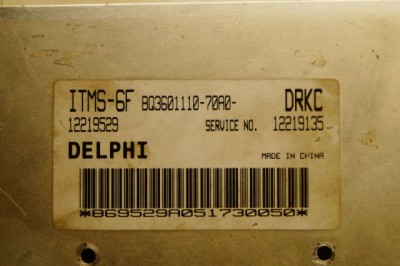

Всем доброго времени суток.
Ищу сток с данного авто, так как родной блок выгорел в связи с перенапряжением. Флэшку сдул, прочитал, залил в блок itms6-f Daewoo YAFU. Блок молчит, на связь с загрузчиком не выходит. Есть подозрение на побитые данные во флэшке, но для этого надо сток.

Сообщение miruwor » Чт фев 09, 2017 8:56 pm
Оно, конечно, уже поздно, но для исторической справедливости отвечу. Флешка считана не полностью, должно быть 128 kb, вот правильная флешка. Кстати, никто не поможет с расчётом контрольки на это чудо? Ланосовские КС не прокатывают.
