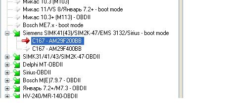

gory
Сообщения: 580
Откуда: Шахты
Re: Siemens VDO MSE 3.5 как прошить
Сообщение gory » Пт июл 03, 2015 9:42 am
geoprobeg писал(а):Подскажите каким модулем Чиплодыря можно вычитать данный блок?
Кварц перемыкать.

gory
Сообщения: 580
Откуда: Шахты
Сообщение gory » Вт апр 05, 2016 12:03 pm
Всё там работает и пошито их не мало, кварц перемкнул, 24-ю
ногу на массу, связь установилась и вперёд.
Подумай,посмейся.
keban
Сообщения: 99
Зарегистрирован: Вт авг 07, 2012 7:41 am
Откуда: Карелия, Кондопога
Сообщение keban » Вт апр 05, 2016 12:05 pm
Каким модулем прошито? Сименсом или 797?
gory
Сообщения: 580
Откуда: Шахты
Сообщение gory » Вт апр 05, 2016 3:30 pm
Ну елы-палы ! Пятью постами выше я на картинке показал
какой модуль . :shock:
Подумай,посмейся.

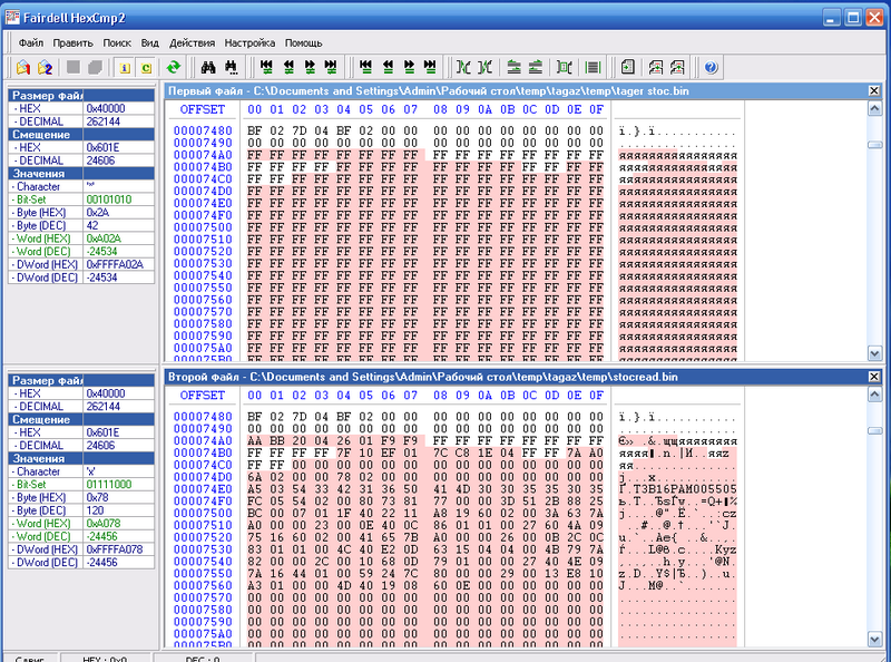

keban
Сообщения: 99
Сообщение keban » Ср апр 06, 2016 2:57 pm
Модуль приобрел-пишет, читает на ура!
Но дернуло меня считать то, что записал. И видно, что файлы местами существенно отличаются!?
Сначала пробовал с модом, потом сток залил.
Причем когда в первый раз считал сток, то соответствовал тому, что было считано ранее, вкладкой для 797!
Есть у кого редактор-посмотреть, что за изменения происходят?
