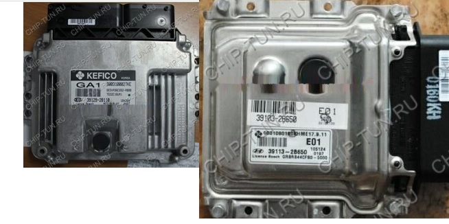

gory
Сообщения: 580
Откуда: Шахты
Re: ME17.9.11 на автомате !
Сообщение gory » Вс май 31, 2015 9:48 pm
ALEXT писал(а): .......... какой вкладкой его шить? ............
Найдите два отличия и будет яснее . Типа шутка .
Подумай,посмейся.
