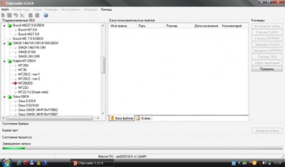

Сегодня пробовал считать прошивку с CANA Benni автомат , блок МТ20UED , паспорт отдал вот такой ued2007d14 xn QAAMт
При чтении идет запись , после ЗАВЕРШЕНИЕ ЗАПИСИ и все висит (по идее после завершения должно начаться чтение ) . Пробовал менять скорость калайника , пробовал опенпортом . Пробовал менять версии с актуальной на 2.12.4 первую в которой этот блок добавили . все то же самое. Может ли мешать иммошник и есть ли он вообще на этом автомобиле ? Может кто знает .

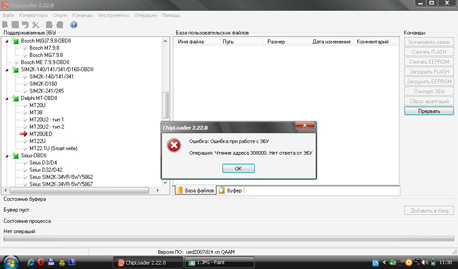

Почему тогда чтение висит ? То есть запись адреса идет потом завершение записи и чтение не начинается , ждал 2 минуты . Сколько надо ждать ?
Причем выключаю зажигание , в тот момент когда висит завершения записи .... сразу вываливается ошибка чтения адреса. Значит питание к блоку идет , а чтение не начинается.
Вот сделал скрины
Есть подозрение на главное реле , но как его перемыкать ? Вернее какие контакты оно там маленькое какое то на нем жапан написано .
