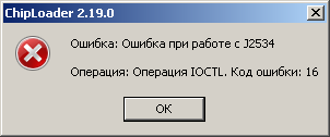

Сообщение dakar » Ср мар 11, 2015 10:19 am
Пробовал считать паспорт через колодку
.png
.png (4.99 КБ) 4426 просмотров
gonta
Сообщения: 386
Откуда: Страна агрессор
Сообщение gonta » Ср мар 11, 2015 10:45 am
Сними блок и работай на столе.
dakar
Сообщения: 158
Зарегистрирован: Вт дек 21, 2010 8:56 pm
Откуда: Мензелинск
Сообщение dakar » Ср мар 11, 2015 11:01 am
Уже снял колега
vladgl
Сообщения: 55
Зарегистрирован: Вт янв 27, 2015 9:00 am
Откуда: Penza
Сообщение vladgl » Ср мар 11, 2015 2:16 pm
Там два пина к линии в блоке электропакета перемкнуть и работай не снимая.
dakar
Сообщения: 158
Откуда: Мензелинск
Сообщение dakar » Ср мар 11, 2015 4:40 pm
C 13 и 20 пинами это если старый эбу кузовщины. Я же не зря ссылку на новый блок выложил.
