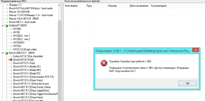

Всем доброго времени суток! Дело в том, что при попытке прошить через ОБД выскакивает ошибка, подскажите пожалуйста в чем может быть проблема. Кстати с Бошем 7.9.7 и соответствующем модулем такая же беда. Спасибо!
.PNG
Сообщение chipsoft » Ср янв 28, 2015 10:25 pm
Очень похоже на то, что не все питания в соответствии с файлом справки приходят на ЭБУ.

Сообщение bumer793 » Ср янв 28, 2015 11:40 pm
Спасибо! Я не замыкал главное реле, думаю проблема была в этом, по результату сообщу.

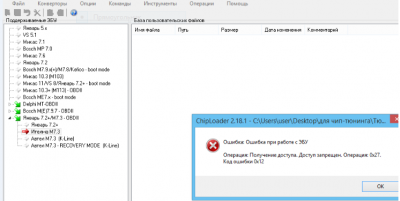

Сообщение gonta » Чт янв 29, 2015 8:50 am
bumer793
А при чем тут главное реле?Ты что на машине бош решил прошить?
Делай на столе всегда-проблем меньше.
De-nys
Сообщения: 403
Откуда: Тамбов
Сообщение De-nys » Чт янв 29, 2015 8:55 am
так блок М73 а не бош))) но все равно лучше на столе, тут ты прав
Сообщения: 3198
Сообщение Иоанн » Чт янв 29, 2015 7:18 pm
Интересно, как это через колодку диагностики писать М73, да еще Итэлму?
Опенбоксом, да писал, но Автэл. Итэлму насколько знаю, через колодку вообще никак.
