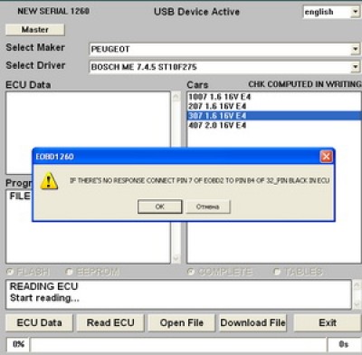

Сообщение roller83 » Вт дек 23, 2014 10:22 pm
Dron32 писал(а):Добрый день! Этот блок прекрасно шьётся Galetto 1260
Добрый день ! Сегодня пробовал Galetto. К сожалению при попытке считывания появляется какая то ошибка (скрин во вложенном файле). Не подскажете что это означает ?
.jpg
Denis
Сообщения: 2843
Сообщение Denis » Ср дек 24, 2014 10:08 am
Это говорит о том что он не шьется через ОБД , только с доработкой через бут .

roller83
Сообщения: 30
Зарегистрирован: Пн дек 08, 2014 7:11 pm
Откуда: Монгохто
Сообщение roller83 » Ср дек 24, 2014 11:35 am
вадимк писал(а):Чиплодырь,ST10Flasher,Memtool не?
Без доработки в общем никак ?
Denis
Сообщения: 2843
Сообщение Denis » Ср дек 24, 2014 11:54 am
Наверное никак
