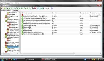

Отзвонились со станции.Не работает канал температуры в ЭБУ.Меняли датчики.Температуру кажет 15-17 С.Поставили новый блок и отпустили авто.Я блок подключил на столе.Канал АЦП проца работает адекватно(0-5в).Температура при этом меняется.Масса датчика живая.Пидозрение пало на прошивку.Кто понимает - гляньте на содержимое пожалуйста.

Вадик там все норм
