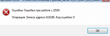

Всем Доброго Дня!
Впервые столкнулся с таким блоком... Считал по K-line, позже решил проверить запись... при записи произошел сбой.... пытался поднять по инструкции чиплоадера... результат нулевой... возможно есть какие-то новые решения по восстановлению таких блоков?

WME писал(а):Всем Доброго Дня!
Скорее всего что-то не так делаете. Сбоем при записи, как и записью некорректной прошивкой КЛайновый ЭБУ не уложить.

chipsoft писал(а): Если в файле справки не сказано, значит не нужно. Есть еще второй способ восстановления, который не требует вскрытия ЭБУ.
Пробовали не вышло...
Вроде начинается все хорошо, в статусе "Стирание", а потом ошибка записи!

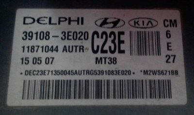

Нужна кановая прошивка на МТ38 киа мажентис 2,7
MG7E27 M1AS7G3CA 280805912810660811871447
У кого есть поделитесь плиз.
